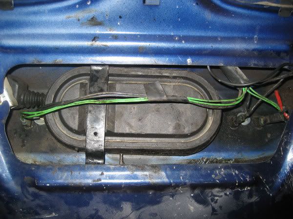

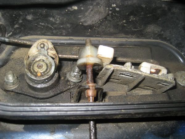

Ässästä hajosi takaluukun avausmekanismi:
Sain avattua luukun meisselillä ryömimällä takapenkin kautta konttiin.
Mitenkähän tuon kahvahässäkän saa irti? Sisäpuolelta se näyttää tältä:
Ostetaan tarvittavat varaosat...
pakinen
Viestit: 605
Re: Takaluukun avausmekanismi hajosi
Viesti Kirjoittaja pakinen »
Väännät tuota kuvassa näkyvää rautaa poikittain. Se ei ainakaan omassa autossani ollut mitenkään muuten kiinni. Sitten tuo boksi lähte tuosta aukeemaan.

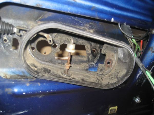

Luulisin, että tuo vipstaaki on murtunut poikki:
Tuo palikka lienee jotenkin vaihdettavissa?

Eski kirjoitti:Luulisin, että tuo vipstaaki on murtunut poikki:
Tuon kannen alta taitaa sitte löytyä se keskuslukon moottori ja jotain muttereita, että saa tuon purettua..en nyt ihan täysin varma oo mutta omasta purin tuon kokonaan pois. Ei ollut mikään erityisen vaikea homma..ruostetta tosin oli kiusaksi asti

pakinen kirjoitti:Tuon kannen alta taitaa sitte löytyä se keskuslukon moottori
Keskuslukon moottori näkyy kuvassa mustan kotelon vasemmalla puolen.

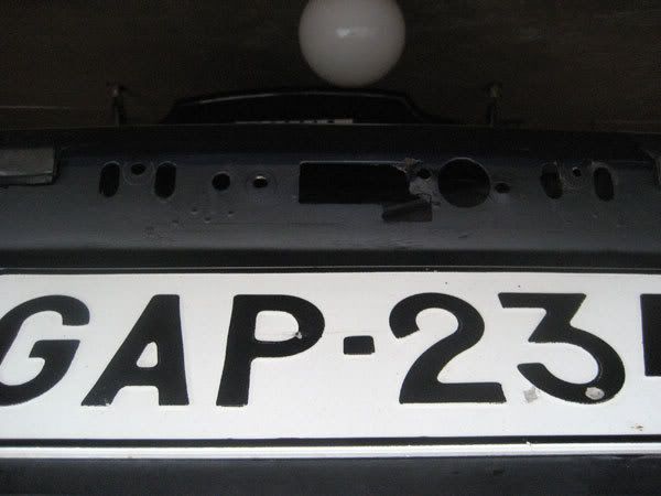

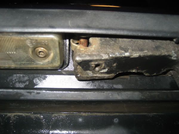

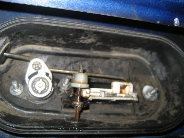

Kannen alta löytyi kahvan mekanismi.
Kahva irroitettu. Ruuvit oli joskus vaihdettu, kun eivät olleet yhtään ruosteiset.
Ei ruostetta sitten yhtään.
Ehjä kahva paikalleen.
Siinäpä se.
Kiitokset Antti Hakamaalle nopeasta varaosan toimituksesta.

Ihme että sait noin helposti tuon vanhan kahvamekanismin irti luukusta.
Tuntuu sikäli ihmeelliseltä, että nuonkin pieni osa on 5 pultilla kiinni.

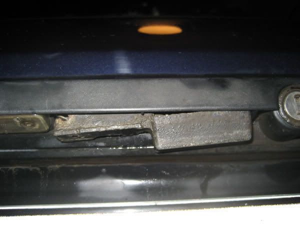

jaaha sama vika----
saako luukun ronkittua auki ulkopuolelta??? eli jos vääntää tuon lipareen kokonaan irti .
takapenkin kautta menisin mutta kun koiraverkko ahistaa sen verran ettei meikäläinen mahdu luukkuun kun hattuhyllypaikallaan ja luukku täys työkaluja...hahahhah
Viestit: 24925
näin itsekkin olen ajatellut.....
Viestit: 24925
raakaa voimaa ja ranetusta ja nyt toimii...
en ymmärtänyt miten se tappi nousee sen lipareen mukana joten lisäsin sinne ison prikan jonka reuna yltää vapauttamaan kielen.
vaatisi hienosäätö lekaa vielä....
eskin kuvaa katsomalla selvisi vikakin.....mulla puuttuu osa tuota valkoista lätkää joka nostaa luukun lukituksen...hah hah haha iso prikka kuitenkin tuntuu toimivan...eli jos se toimii älä korjaa
