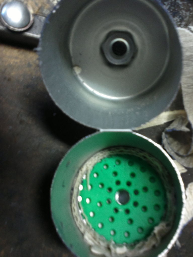

muuta ei jaksanut tänään tehdä tuossa helteessä kuin halkaista se vanha suodatin et mitä se on syönyt..ei tuo mikään pahannäköinen ole..huonompiakin nähty..mut ei ole mitään oiretta vielä(kään) tehnyt..voihan se olla et sieltä jotain mujua lähti vaihdon yhteydessä..tuossa kuvia suodattimesta:
http://i3.aijaa.com/b/00345/13280190.jpg
http://i8.aijaa.com/b/00709/13280191.jpg tuo sininen on maalia jota irtosi sahanterästä..
http://i10.aijaa.com/b/00694/13280193.jpg
http://i11.aijaa.com/t/00744/13280194.t.jpg
http://i3.aijaa.com/b/00840/13280195.jpg
ois melkein voinut jo tuonne omaan projektiosioon siirtää koko topicin kun meni niin vaikeaksi..

Re: outo polttoainevika?
maanantain jälkeen ei oiretta..tänään ajoin kaverin luo,alamäkeen moottorijarrutusta ja käännyin hiekkatielle ja alkoi rykimään ja sammui..uudestaan käyntiin ja toimi..bensamittari näytti n.20litraa,kävin varmuuden vuoksi tankkaa et jäisi tuo bensamittarin virhe pois..ei ainakaan kotimatkalla temppuillut,huomenna uudestaan..
purin varmuuden vuoksi sen polttoainepumpun releen mut ei siellä mitään huonoa näkynyt.
Varmaan pakko tilata uusi bensapumppu et jäisi nyt se mahdollisuus pois että tuo varapumppukin reistailee..
