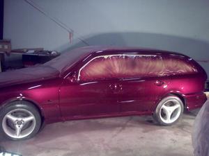

Voisin tossa julkasta muutaman foton siitä miten päreet palaa, kun viimesessä lakkakerroksessa tulee 10cm valuma kylkeen... Joskus sitä vaan helpottaa päästellä kunnolla paineita ja pistää jotain kunnolla paskaks.
Kyllä helpotti!! Huom. tuo oli oma auto!
Rauhoituin, hommasin uudet osat ja uutta maalia vaan niskaan
Tossa vielä kuva, et siitä kans tuli vielä valmis
