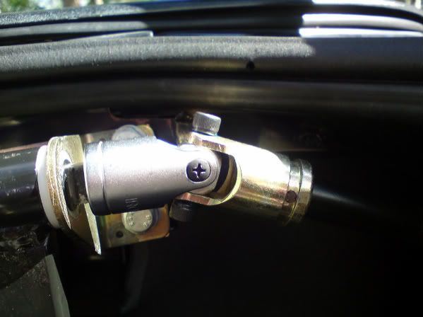

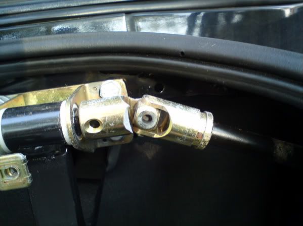

Kuten kuvasta saattaa huomata, on se murtunut ja niin olen minäkin.. No en nyt ihan mutta ei tän Saabin kanssa tylsää tule, varsinkin kun huomenna alkaa loma
Nyt lähinnä pitää miettiä miten tuon saa irti ja korjattua.. Ellei sitten pysty paikallaan tuota jotenkin ranettamaan. Kattokotelon kannessa pikaisella kurkkausella niin vaikeasti kiinni että on vittumainen homma ottaa irti.. jos jollain on vinkkejä niin otetaan vastaan.
Olin lähes 100% varma että hydrauliikka öljyt olivat vähissä kun kattokotelo avautui liian vähän. Öljyjä ei tuntunut löytän mistään.. PCS:ltä jo jokin aikaa sitten tilasin, tänään sitten soitin ja ei ollut ruotsissa öljyjä saatavilla. Oulun merkkiliikkeistä ei ollut apua. Soitin Deltaan ja sielläkään ei ollut missään heidän liikkeissä. Kallion Metro-autossa oli sitten palvelu kohdallaan ja tutkittiin tilannetta.. Ruottissa oli tosiaan varastossa loppu ja tilauksessa sinnekin oli 200kpl eli jokin muukin tarvitsee. Saksassa sitten oli 400kpl varastossa ja tilasin 2 pulloa Metro-autoon. Jälkiviisaana tarkistin nuo öljyt ja max merkissä oli, onpahan ainakin öljyä. Öljyä metsästäessä selvisi että ainakin Opel tigra ja Chevy ssr käyttää samoja öljyjä. Tässä osanumerot jos joku joskus tarvitsee: Saab 93165227, Opel 1942051, Chevy 89022748.
