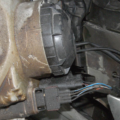

Viesti Kirjoittaja Poy »
Mikä noista lampulle tulevista piuhoista 56a ja mikä on 31?
Venynyt piuhojen asennus, kun on ollut muita kiireitä.
Poy
Viestit: 1319
Re: Lisäpitkät
Mimmi kirjoitti:56A on H-4 kannassa ylhäällä (pitkät) ja 31 on oik. reunassa (maadoitus).
Mutta jos en halua sen kupin alle laittaa liitosta, niin kai sen voi jostain siitä lamppu elementtiin tulevasta piuha nipusta ottaa? Vai? Tuohan kävin helposti tuosta mainitsemastasi paikasta, jos se kuppi ei tulis tielle.
Poy
Viestit: 1319
Re: Lisäpitkät
Mimmi kirjoitti:Voi.
Minä en kuitenkaan ottaisi maadoitusta nipusta, vaan laittaisin maadoituksen maadoituspisteeseen.
Ok, pitää kytkeä maa samaan paikkaan kuin lisäpitkienkin maadoituspiste. Onko noista sinisistä toinen se 56a:

Viesti Kirjoittaja Pola »
56a ja 56b löytyvät tuolta valojenohjausreleen pohjasta. Ei jääny joksenkaan mitään epäselväksi kun sinne kurkkas. Sieltä myös otin rosvoliittimellä ohjauksen näille lisäpitkille. Mutta ta-daa! Aivan uuden ongelman aiheutti :saab: in oma kytkin joka ei mahdukkaan tuohon sumuvalojen alla olevaan paikkaan :lol: mitäs nyt sitte :?:
