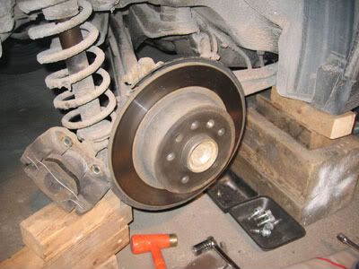

Sanokaa nyt hyvät tietäjät, miten tuon jarrulevyn saa poistettua?
Ei liikahdakkaan vaikka kuinka koputtelisi/hakkaisi takapuolelta - on kuin
yhtä rautaa keskiön kanssa!
Tässä kun ei ole kierrereikiä joihin ruuvit ruuvaamalla voisi ulosvetää levyn
pois. Muissa autoissa ko. reijät ovat tehneet levyn irrottamisen helpoksi!

Laitatko saman levyn vielä takaisin? Pyöritä levyä ja kopauttele vanteen kiinnityspintaan kumivasaralla. Lähtee se :)

Koputteleminen vanteen kiinnityspintaan ja levyn takapintaan ei irroita vähääkään. Sama levy on tarkoitus laittaa takaisin.
Levyn kiinnitysruuvi on poistettu.

Siellähän se, säätö ensin löysälle ja sitten koputtelemaan, eiköhän tuo viimeistään lämmöllä ja voimalla lähtene. :)

Kenkien säätöruuvia tarvitaan vasta sitten kun levy/rumpu on irti pyörän navasta, mutta ei pääse ulos jos kengät haraa vastaan. Nyt levy pyörii vapaasti, joten kengät ei ainakaan vielä ole esteenä!
CRC muhii nyt navan ja rummun liitoksessa - katotaan...

Juuri tästä on kysymys. Napa ja levy/rumpu ovat kuin yhtä rautaa. Sen kuule äänestäkin - sama ääni koputti napaa tai rumpua. On varmaan ruostehitsautunut toisiinsa.
Ei CRC ainakaan vielä auttanut. Lisäsuihkaus ja katotaan taas...

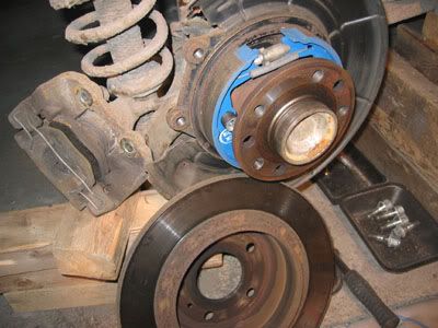

Puolivuotta sitten sama homma mulla. Käsijarrun levitysmekanismi siellä oli ruostunut jumiin. Ruosteenirrotus ainetta siihen navan juureen ja anna sen vaikuttaa jonkin aikaa. Jarrukenkien säätö on siellä rummun sisällä, noin kello 12 asennossa rummussa on reikä sitä varten. Rumpu oikeaan asentoon ja ruuvimeisselillä siitä reiästä lipsuttelemalla säädät jarrukengät mahdollisimman kauas rummusta, rumpu lähtee vetämällä pois. sitten vain askartelet ruosteet pois siitä levitysmekanismista, se on jarruvaijerin päässä siellä jarrukilventakana.

Kävin taas tallissa ja olihan CRC tehnyt tehtävänsä.
Mutta ei helposti irronnut vieläkään, mutta kuitenkin.
Varsinaista klapin aiheuttajaa en äkikseltään löytänyt - jatkuu huomenna...

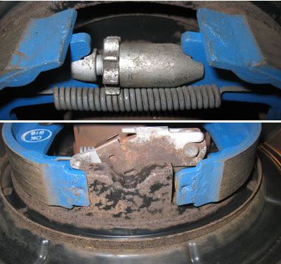

Tulihan se klappikin selville.
Eli sehän se on joka ensiksi tulee mieleen!
Nimittäin kun on säädön tarvetta, yläkuva, niin se säätövara siirtyy kenkien alapäähän kun käsijarrukahvasta vedetään, alakuva.
Nyt kun rumpu on paikallaan ja sitä kääntää niin tuo säätövara tuntuu klappina rummun ja pyörän tangentilla.
Aivan klapittomaksihan sitä ei voi säätää, silloinhan jarru on jo päällä...
