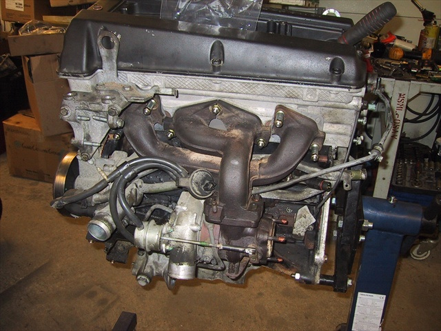

Venttiilikoppa ja pakosarja paikoilleen ja kuva toiselta puolelta
Tässä vaiheessa alkaakin odottamaan jo apulaitteita, johtosarjaa, imusarjaa ja muita härpäkkeitä luovuttavasta koneesta, eli siirrytään konepaketin siirtelyvaiheeseen:

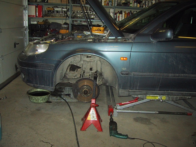

Auton etupää tollaselle kätevälle nostimelle ja muutama tunti nesteiden valutusta, letkujen, johtojen ja kiinnitysten irrottelua.
Bensatukki jää rungon puolelle, johtosarja irtoaa Eculta saakka näppärästi.
Ohjaustehostimen letku pitää irrottaa koneen pudotusta varten
Kaikkipa taitaa olla irti, kennot roikkuu hihnojen varassa ja kunhan apurunko lasketaan lavetin päälle voi irrottaa apurungon pultit. Muista erottaa kuskin jalkatilasta ratin akseli ohjausvaihteesta.
Keula nousee ja paketti rullataan pois

Kiitos, suurin haaste oli muistaa räpsiä noita kuvia tuon tuosta.
Ja kyllä näitä koneenvaihtoja ja muitakin spesiaalioperaatioita pystyy muillekin tarjoamaan.

Joo näyttäis paremmilta kuvissa mutta kun auto on konevikainen niin sitä ei voi oikein ajaakaan kunnon pesupaikalle. Lisäksi läppäkotelon ja DI kasetin kanssa kannattaa olla varovainen painepesurin kanssa.
Karkeasti olen varannut aikaa tollaselle hommalle 1. pvä paketti ulos, 2. pvä apulaitteiden siirtelyä ja mosien paikan vaihtoa ja muuta nyssäämistä 3. pvä paketti takas. Apukäsien kanssa ei tule kiirekään.
Koneen purku, koneistukset ja kasaus on useampana kalenteripäivänä tapahtuvaa hommaa joten siihen uppoaa tehollista aikaa 1-2 pvä.
Mielenrauhan säilyttämiseksi monet asiat tulee katseltua kahteen kertaan ettei tule vahinkoja ja useimmiten toimii sanonta "tee oikoen, tee uusiksi"

pakko kysyä.. mikä helv tuo kiiltävä limppu kampuran päässä on...

nalleolut kirjoitti:pakko kysyä.. mikä helv tuo kiiltävä limppu kampuran päässä on...
ja ot:nä perään millä nimellä googlesta löytyy tuollaisia vesan "nostureita" eli auto ylös...
Limppu ? Jossa reikiä ? Siihen tulee vaihtipyörä kiinni.
Toinen pää on sitten jakopää ja sieltä löytyy öljypumppu ja hihnapyörä (se kuuluisa jonka torxit pitäis tarkistaa, tähänkin vedin ruuvilukitteella kiinni)
