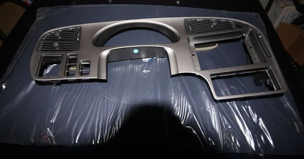

SDCC:n alennusmyynnistä löytyi halpa (995kr) kojetaulupaneli, joten pitihän sitä TurboPilotin sysimustaa ilmettä vähän piristää. Harmaa tektiitti-paneli vaikutti sopivalta TitanGrey -väriseen autoon. Vaihdekepin ympärystä ei SDCC:ltä löytynyt, joten täytyy tyytyä mustaan, tai hakea se marmoritiskiltä noin 180eurolla. Kojelautapanelit maksavat Saabin lisävarustehinnaston mukaan noin 800-900 euroa.

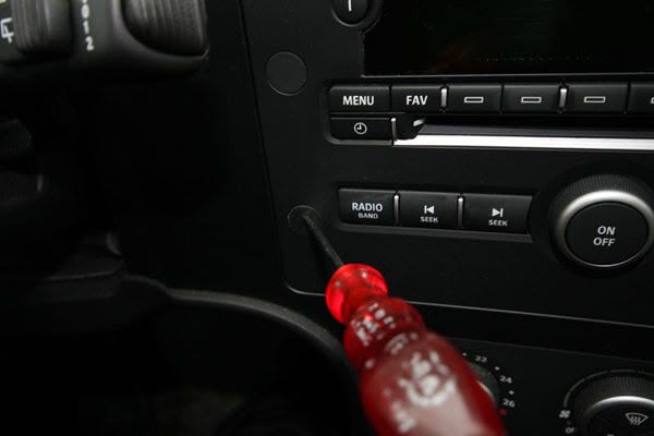

Soitin irroitetaan tökkäämällä meisseli läpi ruuvien peitenastoista. Tämän jälkeen irroitetaan 4 kpl TX25-ruuvia.

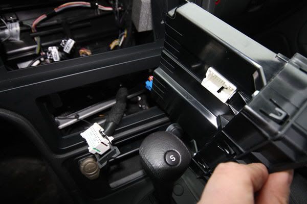

Soittimen takaa liittimet ja antenni irti (antennin irroitus vaatii hieman sorminäppäryyttä :D

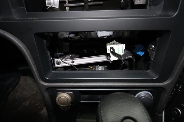

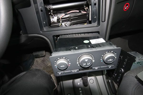

Soitin irroitettu. Aukosta pääsee työntämään ACC:n yksikön ulos. Soittimen aukon oikeassa ylänurkassa on yksi TX25-ruuvi, joka on irroitettava.
Aika tiukassa oli, mutta tulihan se sieltä...

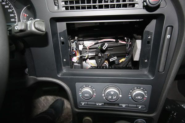

ACC:sta löytyy liitin takaa ja pohjasta.
ACC:n yksikön takaa paljastuu pari kojetaulun TX25-ruuvia, jotka on irroitettava.

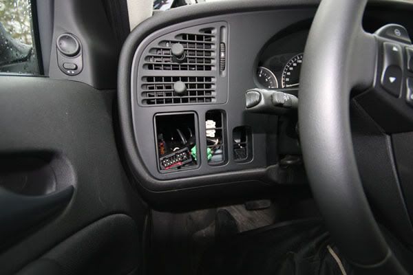

Katkaisijat irroitettu. Valokatkaisijassa oli tosi lyhyt johto. Pari ruuvia löytyy myös valokatkaisijan takaa.

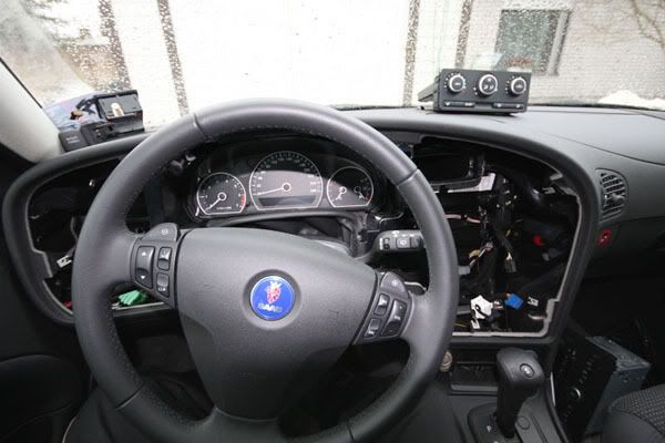

Kojetaulun saa pois, kun säätää ratin eteen/alas. Kojetaulun yläreunaa kannataa varoa ja suojata.

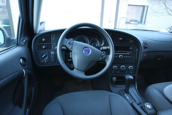

Kasaus päinvastaisessä järjestyksessä ja tässä lopputulos. Soittimeen pitää vielä hakea Saab-kaupasta uudet peitenastat.
