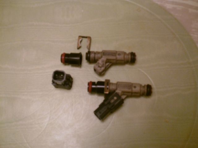

Terve,
forumilla olen nähnyt, että B207:aan saa vakioa pidemmät suuttimet kiinni, mutta mikäs olisi raadin neuvo tässä tilanteessa, kun uudet Bosch suuttimet ovat 10mm lyhyemmät? Onko kommenttia suutinaukon muodosta? (vakio: 2-reikänen, Bosch: jokin lautastyyppi). Mites sähköiset ominaisuudet, resistanssi?
Suuttimet ovat peräisin jostain Volvon T5 mallista, 280158117. Boschien tuotto on 510cc/min ja o-renkaiden kaulukset ovat yhtäpaksuja kummassakin suutintyypissä. Mustissa näyttää jopa olevan ura kiskon lukituspinnille. Pituudet, vakio: 75mm, mustat 65mm.

Re: Saako nämä suuttimet sopimaan B207:n kiskoon?
Noihin voisi kokeilla laittaa tommosen suutin jatkon päähän http://www.finjector.com/verkkokauppa/f ... apterit-9/ joskus noilla jatkoin og 9-3 suutinta kun ei riittänyt ja toimi hyvin
Kiitti vinkistä, mites tuo suuttimen lukitseminen tukkiin tai muualle siinä tapauksessa?
niin tuo jatko tulee ala päähän eli tuohon paksuun osaan mikä on ekassa kuvassa. onko liitin sama noissa uusissa suuttimissa? Kannattaa varmaan ensin kuitenkin kokeilla nuita suuttimia siihen tukkiin. Näyttäsi siltä että menee tuon ison sovite renkaan kans.
edit. Joskus jatkoin tuota alapäätä mutta, vissiin tarkoitettu käytettäväksi yläpäähän. Og 9-3 vapari ei ollu niin tarkka tuosta suihkun muodosta. riippuu varmaan hyvin pitkälti suuttimista
En usko, että liitin tulee alaosaan, eli suihkutussuuttimen päähän. Tällöinhän se pilaisi koko spray patterniin imusarjaan?Vai tarkoititko tuota harmaata saabi imusarjan suutinkaulusta?
Boschilainen suutin käy polttoaineen jakokiskon päästä suoraan kiinni ja siinä on lukitukselle urakin. Ongelma on se miten saisin joko suutintukkia alemmas, jotta suuttimet ovat oikealla kohtaa imusarjassa, tai miten saisin suuttimen adaperilla kiinni polttoaineen jakotukkiin, s.e. suutin pysyy hyvin kiinni.
Oletko kokeillut nuilla alakauluksilla(mitkä siis vakio suuttimissa) ja lyhemmillä suuttimilla laittaa? ottaako kisko johonkin kiinni? jos ei ota niin mielestäni pitäsi toimia.
Aivan, ymmärrän mitä tarkoitat. Arvelen kuitenkin, että tuon lautasmallisen suutinpään kuvio on aika laaja, kuten esim. kuvassa http://www.knowyourparts.com/public/upl ... Action.jpg
Tuossa tapauksessa pitkä adapterikaulus varmaankin leikkaisi suihkua ja moottori ei ehkä toimisi kovin hyvin. Tuossa vakiosuuttimessakin suutinpää jätetään kokonaan kauluksen ulkopuolelle: https://docs.google.com/file/d/0B7x-3lM ... 5TjNj/edit
Mutta siis ilman tuota adapteria. Eli Pelkkä suutin ja tuo sport sedanin oma alapääkö ei käy? ottaako jonnekkin kiinni? ei se minun mielestä oo niin tarkka tuosta sumusta.
SS:n vakio alaosan kaulus käy uuden suuttimen kanssa. Jos tähän yhdistää linkkaamasi Finjectorin jatkot niin setin voisi jopa jollain tavalla saada toimimaan.
Tuossa on kuva suuttimen liittämisestä jatkoon. Tuossa on myös tommonen adapteri jos joissain suuttimissa täytyy vaihtaa tuota liitin tyyppiä. eli ev1---> uscar. Mutta nuissahan näyttäsi olevan nuo mitkä käy uudenpaan ss:n johtosarjaan.
Terve,
itsellä homma hoitui noilla suuttimen yläpäähän kiinnitettävillä adaptereilla. Suuttimen alapää istuu tiiviisti saabin omassa kauluksessa ja takana n. 20tkm.
Mistäs noi kaulukset nyt sitten sai ostettua?jusahh kirjoitti:Terve,
Yläpään jatkot saa finjectorilta ja alapään kaulukset on alkuperäiset (vuosimalleissa 2003-2006). Jos ne haluaa uusia niin, ne on ainakin tuossa tiivistesarjassa 12801658 mukana. En erillistä numeroa löytänyt epc:stä
