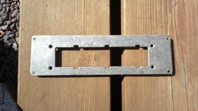

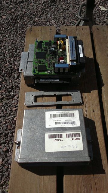

Valmistelin ECU:a ensi viikon softaukseen. Ostin kaverilta vanhan 9-5 ecun, joka piti modata sopivaksi 9-3:seen.
Ensiksi irroitin 9-3:n ECU:n ja vertasin sitä 9-5:n vastaavaan.
Eroa ei tosiaan ollut muuta kuin kiinnitysreiät ja vedenpoistoaukot.
9-5:n ECU palasiksi ja poraamaan puuttuvat reiät. Valussa on selvät paikat noille puuttuville rei-ille, niin ei ollut kovin vaativa homma.
Alkuperäinen ECU jää siis varalle, jos joskus tulee tarvetta.
Homma jatkuu ensi tiistaina.

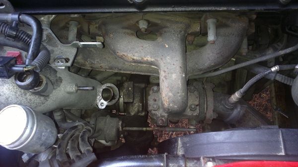

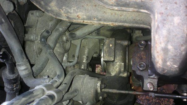

Ensimmäiseksi suuret kiitokset hyvoneju:lle apukäsistä ja asennuspaikasta.
Päivän epistola oli ahdin irroita - ahdin asenna.
Päivä aloitettiin 10:30 auton pukille ajolla ja työkalujen keräämisellä.
Purkuoperaatio alkoi haasteellisesti, kun DP:n alimmainen mutteri oli jo valmiiksi väännetty pyöreäksi. Ruoste oli vielä tehnyt tehtävänsä ja mikään avain ei sopinut siihen.
No sen ei annettu häiritä ja purkua jatkettiin ja ko pultti jätettiin viimeiseksi haasteeksi.
Kätevämpää olisi varmaan ollut, jos vedet olisi päästänyt tyhjennys propun kautta koneesta, ennen homman aloitusta. Nyt ne tulivat "kätevästi" ahtimen veden tulosta kippoon.
Suojapelti ja By-pässin putki irrotettuna.
Banjopultit olivat olivat kohtuu tiukassa, mutta kaikki aukesivat silti nätisti. Samoin ahtimen mutterit pakosarjasta aukesivat todella nätisti.
Imucobra irroitettuna
Kello oli noin 12:00, kun kaikki muut oli irti paitsi se viimeinen dp:n mutteri. Mutteri sai kokea kovan kohtalon ja se snurrattiin irti dremillä ja porakoneella vuorotellen. Lopuksi meisseliä ja vasaraa ja mutteri nitkahti liikeelle. Siihen perään taas WD40:stä ja jätettiin muhimaan.
Nyt oli aika juoda kaffeet ja syödä mummon pullia.
Kaffepaussin jälkeen nylpyttämään se viimeinen mutteri pois. Se irtosi lopulta pinnapultin kanssa pakopesästä. Nyt Ahtimen sai pujotettua pois konehuoneesta alakautta.
Ahdin pöydälle ja öljynpaluun irroitus ahtimen rungosta ja siirto uuteen hyrrään. Laitoin öljynpaluun tiivisteen molemmille puolille tiivisteliimaa ohuen kerroksen. Samalla siirsin ahtimen öljyntuloputken kiinni ahtimen runkoon. Sen kiinnittäminen ja kiristäminen konehuoneessa olisikin ollut aika mahdotonta.
Jotta homman sai tehtyä kustannustehokkaasti käytettiin alkuperäisiä öljy ja vesiputkia. Homman varmistamiseksi kaivoin löytölaatikosta uuteen ahtimeen valmiiksi sopivat banjopultit ja kourallisen kuparirenkaita. Hyvoneju:n miljoonaboksista otettiin vielä muutama isompi kuparitiiviste varmistukseksi.
Ahtimesta kannattaa irroittaa hukkaportin kello kompurakotelosta ennen asennusta konehuoneeseen. Tässä yksilössä piti hiukan taivuttaa ilmastoinnin putkea, jotta kello sopi paikoilleen.
Ahtimen vedentuloputki sopi paikoilleen helposti, kun irroitti sen kiinnityksen, joka on kannen kulmassa noin puoliväliä putkea. Tässä vaiheessa kannattaa varmistaa, että käytettävät kupariprikat tulevat varmasti paikoilleen. Veden paluun putken kanssa olikin hiukan enemmän haastetta. Putkea pitää taivuttaa hieman (kompurakotelon alta), jotta se sopii paikoilleen. Hyvä kikka on laittaa banjo paikoilleen ensiksi ilman kupariprikkoja, jotta putken "jännitykset" vapautuu. Tämän jälkeen pultti irti ja kupariprikat paikoilleen. Nyt se meni paikoilleen kuin elokuvissa.
Vielä imukobra paikoilleen ja ahtimen öljynsyötön banjopultti öljynsuodattimen yläpuolelta omaan koloonsa.Jos öljyt olisi vaihtanut samalla, niin tilaa olisi ollut hieman enemmän. Autossa kun oli muutama kymmen kilometriä ajetut rasvat, niin niitä ei tällä kertaa vaihdettu. Tämän jälkeen alipaineletkut ja coolerin ahtoputki paikoilleen. By-pässin putki paikoilleen lisättynä toisella tiivisteellä, niin tuli tifti asennus. Imm putki paikoilleen ja vedet takas koneeseen. Ahtimen suojapelti jätettiin vielä tässä vaiheessa pois paikoiltaan, jotta mahdolliset vuodot näkee.
Kone käyntiin ja vesijärjestelmä ilmaantui. Loput vedet paisariin ja kaikki liitokset näyttivät olevan tiiviitä.
Homma saatiin valmiiksi16:30 eli kyllä siihen melkein työpäivä meni. Jos DP:n yksi pultti olisi auennut suosiolla ja olisi irroittanut ahtimen vedenpaluuputken kokonaan ja väännellyt oikeaan muotoon, niin asennusajasta olisi säästynyt useampi tunti.
Asennus siis tehtiin käyttämällä 9-3:sen alkuperäisiä putkia.
Nyt oli koeajon vuoro ja fiilikset olivat todella positiiviset. Autossa oli siis jo ennestään Aeron etanolisofta ja nyt se pääsi oikeuksiinsa. Koeajolla huomasi selvästi, että moottoritienopeuksissa autossa oli selvästi enemmän vetoja kuin pikkugarretilla. Siihen mihin garretilla meno loppui Mitsu jaksoi vielä painaa lisää henkeä. Maksimi ahdot taitaa olla noin 1.0 bar.
Kannattaa kokeilla - on vaivan arvoinen homma.
