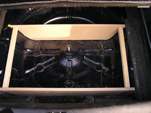

Homma aloitettiin tekemällä kehikko vararenkaan syvennykseen:

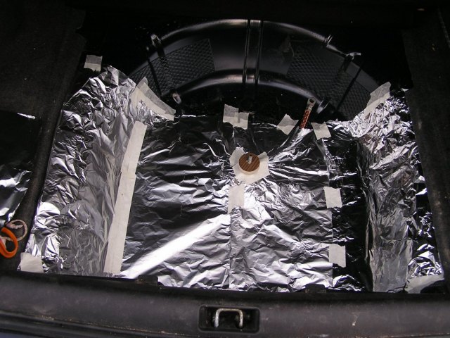

Sen jälkeen syvennys vuorattiin alumiinifoliolla, maadoitusjohtoa ei vedettykään kuvan mukaisesti:

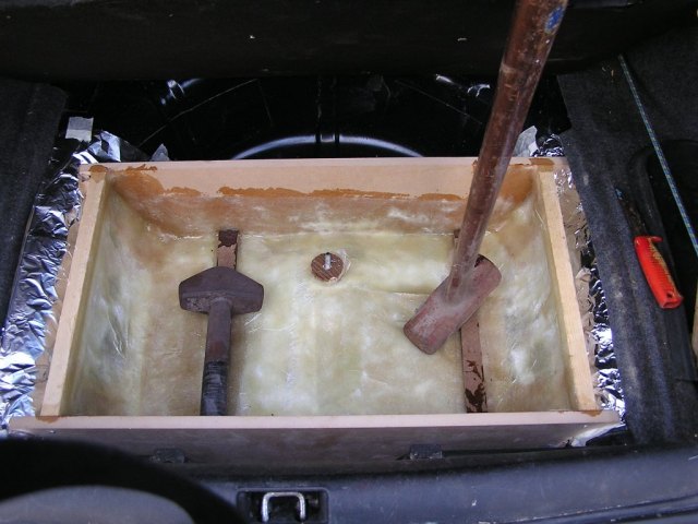

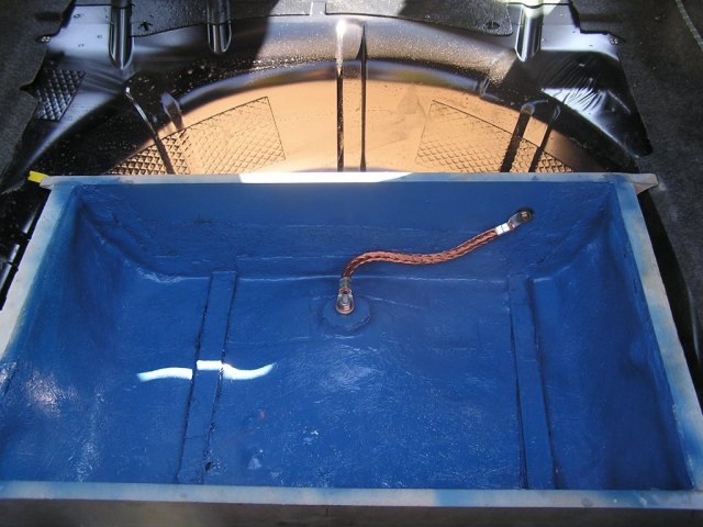

Kehikko folion päälle ja sotkemaan lasikuitumaton ja hartsin kanssa. Varmuuden välttämiseksi laitoin kotelon pohjalle tukirimat jäykisteeksi. Lekoja en laminoinut kiinni :lol: :

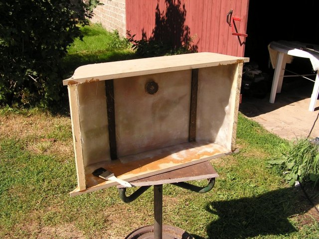

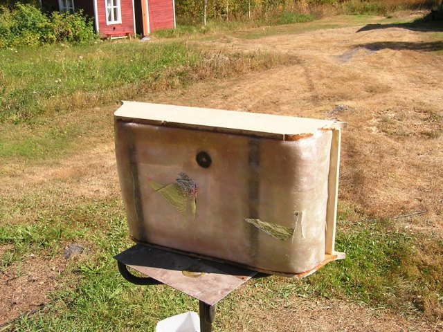

Koppa lähti kevyesti irti kontista, eikä foliota tarttunut mukaan paljoakaan. Lisäkerrosten laminointia ergonomisemmassa paikassa:
Subbarin vahvistimelle sai maadoituksen siististi tuosta vararenkaan kiinnityspultista. Sama pultti toimii kotelon kiinnityksenä, muutenkin tuo muotoonvalettu kotelo istuu tukevasti paikassaan:

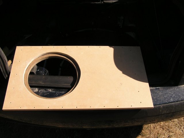

Tuollainen Peerless XLS 12" CAR "makkarabasso" http://powerset.fi/autohifi/peerless-a/pe-xls12.htm vaatii upotuksen koteloon:
Siinä koppa verhoilua/maalausta vaille valmiina:

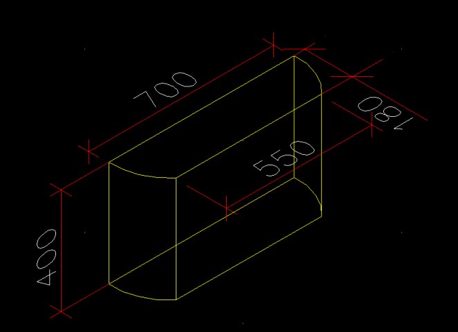

Aina jotain oleellista unohtuu.
Elikkäs mitä karkeasti AutoCAD:illa tuota syvennyksen poikkileikkausta laskeskelin, niin tuo meikäläisen ulkomitaltaan 40 senttiä "syvä" kotelo on tilavuudeltaan ~38 litraa.

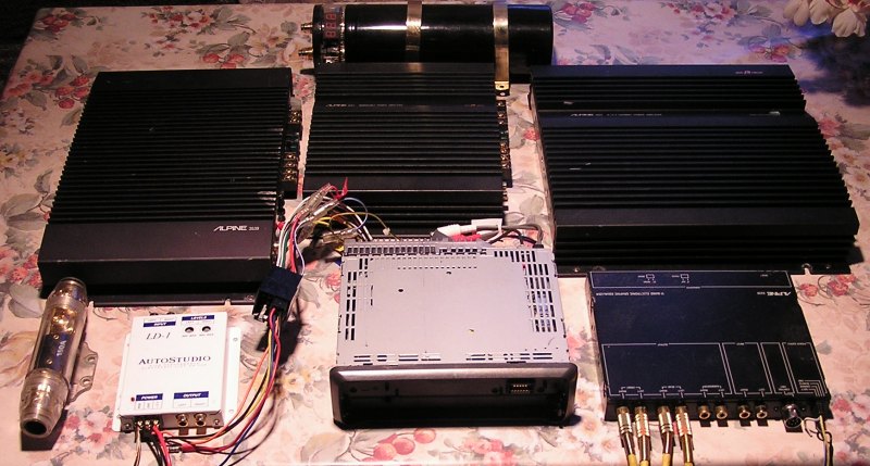

Vahvari kun on simppeliä mallia ilman jakosuotimia, niin systeemissä on nyt myös Alpine 3339 taajuuskorjain/aktiivijakari (boksi + erillinen langallinen säätö/näyttömokkula), jolla säädetään subin taso. Kiinteä alipäästö 80Hz, mutta menettelee toistaiseksi.
Kuviakin ehkä tulee, jos nyt jotakuta sattuu kiinnostamaan tämä värkkäily :lol:
