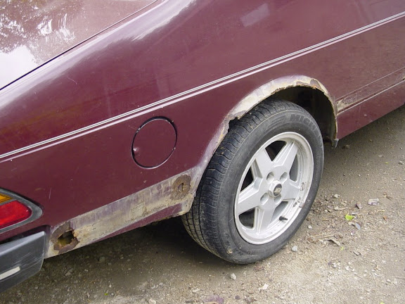

Ulkonäkökin muuttui hieman, kun poistin kylkilistat ja lokasuojien listat. Kaarien alta löytyi ruostetta, mikä oli jo tiedossakin.
Ruostetta

Ruostetta on omiksi tarpeiksi, mutta tuntuu olevan papalle kovinkin tärkeää, että hänenkin autonsa kelpaisi appiukon ajopelin tapaan pojanpojalle. Onhan tuo omalla tavallaan ihan kiinnostava hanke ja juniori oppii siinä samalla tekemään autoa, vaikkei välttämättä kovin kannattava hanke taloudellisesti.
Pääosin ruosteet on lokasuojien sisällä. Ilmeisesti kiveniskemien, maantiesuolan ja lämpimän tallin yhteistulos. Toki kuskin oven alareuna on korjattava hoitopalalla.
