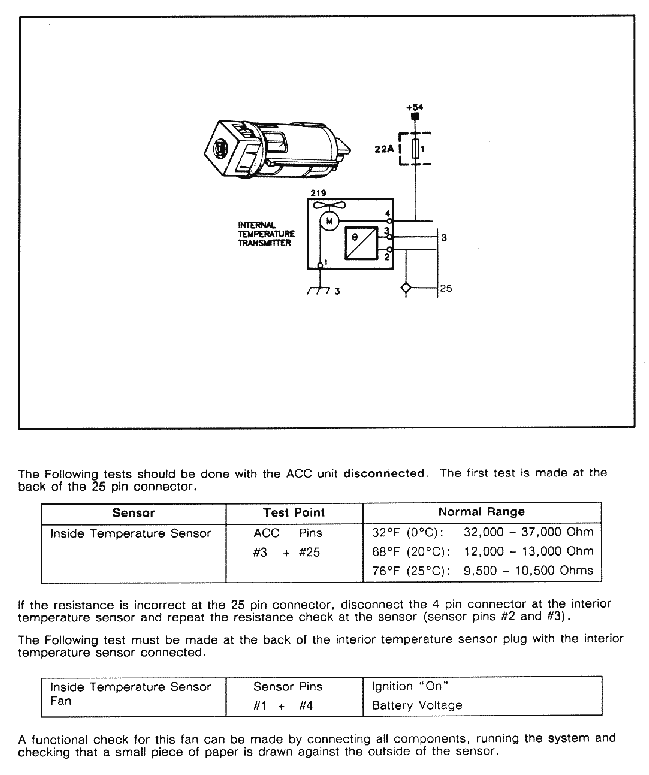

Sisälämpöanturin tarkistusohjetta:
http://townsendimports.com/Web/climate_ ... senfan.gif
http://townsendimports.com/Web/climate_ ... cc1wir.htm
http://townsendimports.com/Web/climate_ ... de5c5u.htm
Varo ettet aja moottoria yli rajojen kun se on konsolista irrotettuna. Liikerata ei saa ylittää sitä liikerataa, minkä se pystyy liikkumaan kun moottori on vipuineen konsolissa kiinni, vipu törmää liikeradan molemmissa päissä stoppareihin.
Viimeksi muokannut jus, Pe Joulu 21, 2007 14:56. Yhteensä muokattu 1 kertaa.
sisälämpöanturi näyttää sisätiloissa ~25°C 10.73kOhm joten kunnossa taitaapi olla
