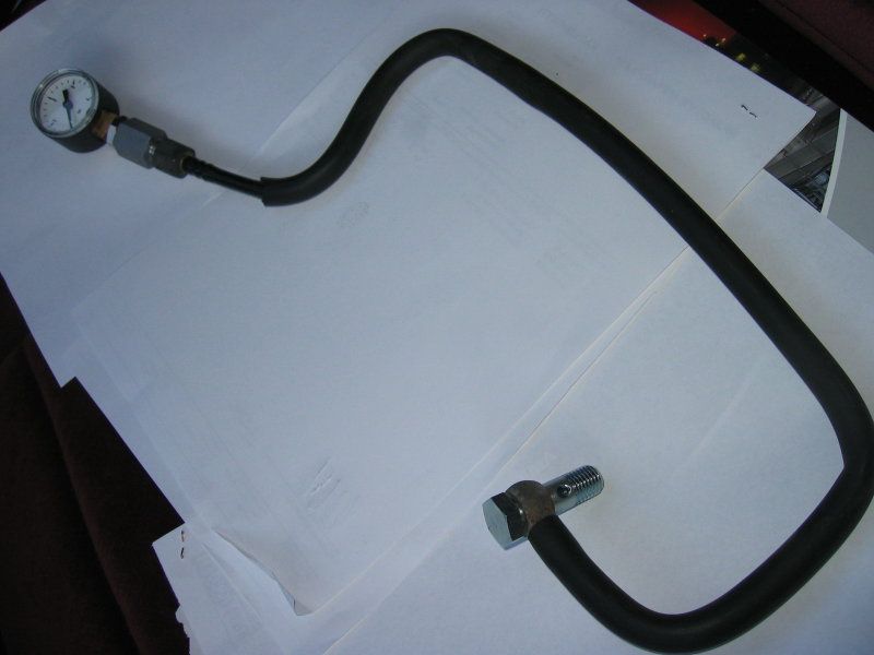

DJHasis kirjoitti:laitoin Biltemasta ostamani polttoainepainemittarin banjoruuviliitännällisen polttoainesuodattimesta lähtevän letkun läpi polttoaineraileen, niin hyrähti moottori käymään. Pyysin apuriani sammuttamaan moottorin koska polttoainetta ruiskiintus varsin paljon ympärille.
Painemittaus olisi hyvä tehdä mittarilla jossa asteikko riittää ja kytkentä niin että paine menee mittariin eikä ruiskiinnu ympärille :-)
Tarvitset tuplapituisen banjopultin, tiivisteprikan ja laajempiskaalaisen mittarin. Kytket ne siihen suodattimelta bensakiskolle lähtevän putken kaveriksi, niin mittari näyttää bensakiskossa vallitsevan paineen. Jotain tämännäköistä:
Edes 1 bar ei riitä käynnistymiseen, saati sitten 0,35 bar.
http://www.jus.liitin.net/CD/CD_bensanpaineet.wmv Videopätkä liittyy tuolla kuvailemani vanhan pumpun paineentuotto-ongelmaan: http://foorumi.saabclub.fi/viewtopic.ph ... 96#p688996

Et sattumoisin osaisi sanoa mistä voisin hankkia kun Biltemassa ei tunnu olevan muuta kuin se mielestäni säälittävä systeemi, eikä Motonetti ei sivustollaan mainosta mitään?
Muistatko vielä mistä omasi hankit?
#4776 | Saab 9000 CD 2.0T -89
Viestit: 11625
Re: Viistokeula ei pysy käynnissä
Hydraulikkaliikkeestä. Mittari maksoi ehkä 14 eur, pultti pari, letku ja nippelit pari. Periaatteessa pitäisi riittää kun vanha banjopultti suodattimen alta on mallina. Pyydät samanlaisen tuplapitkänä, siihen banjoliittimen ja siihen letkua ja mittarin :-)
Tuo oma letkuni on tosin purkutontusta suodattimen ja bensakiskon väliltä.
