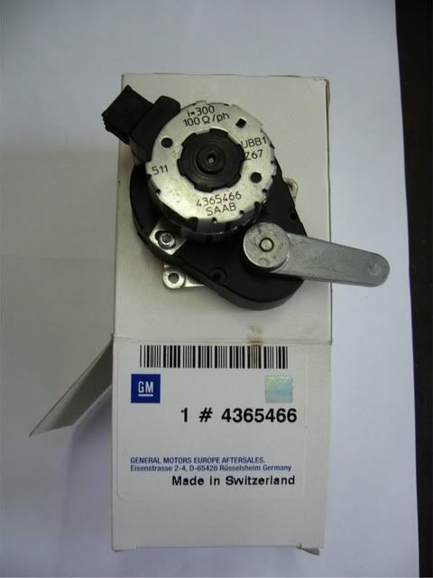

Oman NG900:sen apparin jalkatilasta on joskus kuulunut pientä särinää ja pärinää...ikäänkuin pyöränpinnojen väliin työnnettäisiin pahvinpalaa. Eräänä helteisenä kesäpäivänä vaihtui kylmä ilma turhankin kuumaan. Olin jo aiemmin lueskellut askelmoottorista, joten arvasin asiaa epäillä. Vikakoodi näytti ykköstä. Joinain päivinä ilmastointi toimi normaalisti.
Nyt kun aikaa oli hain Järvenpäästä Mäkelän autosta uuden askelmoottorin (klubihinta 149,60€) ja vaihdoin paikoilleen. Alla pari kuvaa helpottamaan muiden vastaavaa rojektia.
Kuvassa merkitty muoviklipsi lukitsee moottorista tulevan tangon läpän varsiin. Ei liiallista voimankäyttöä :wink:
Volvo V50, 2012

Vinkki kesähelteille. Jos ilmastointi puhaltaa kuumaa kylmän sijaan niin napsauttaa Muksun kuvassa olevan klipsun pois ja säätää lämpötilan käsin sopivaksi. Toimi ainakin minulla viimekesänä. Tosin helteistä ei ollut tietoakaan ja aika-ajoin hytissä oli aika viileetä :)
Öljyäminen ja muu voitelu ei ainakaan mulla tuottanut korjaavaa tulosta.

uusi askelmoottori ollut jo tovin paikallaan ja hyvin toimii; ihanasti saa nyt kylmääkin sisään.
Alkoi vaan askarruttaa mikä siinä paketissa että mikä siinä mättää kun selkeesti se moottori yrittää liikuttaa vipuja. Ei kun paketti auki ja tutkailemaan itseäni viisaamman seurassa. Rattaat (se musta muoviosuus) olivat kaikki ehjät ja pyörivät aivan kuten pitää. Seuraavaksi sähkömotoorin tarkistus ja lopputuloksena että täysin ehjä??? Paketti takaisin kasaan ja kokeillaan mitenkäs toimii vaan eipäs enään liikkunut vipu. Pienten kommellusten jälkeen huomattiin että aina kun kiristää sen sähkömoottorin siihen rataspakettiin niin silloin jumittaa. Hieman kun ruuveja löysää niin moottori toimii täysin. Lisää tutkailua niin selvisi että kun kiristää sähkömoottorin kiristysruuvit normikireyteen niin moottorista tuleva akseli vääntyy jonkin verran ja painuu aivan kiinni ensinmäiseen rattaaseen ja tarvittava pieni klappi jää uupumaan eikä näin ollen moottori jaksa vääntää.
Lopputuloksena laitettiin siihen alemman moottorin kiinnitysruuvin kohdalle moottorin ja rataspaketin väliin lukkoprikka eikä kiristetty liian tiukalle niin saatiin täysin toimiva moottori :roll: :roll: . Hieman rasvaa myös rattaisiin ja öljyä akselille siinä samalla. Siihen ei nyt sitten into rittänyt että olis tutkinut mihinkä oli tullut väljää että moisen teki.
