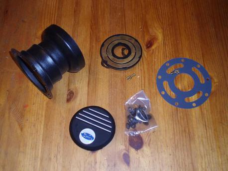

Tunnin verran taistelin ja lopetin.
Miten painikkeesta.saadaan signaali runkoon et.töötti toimii
Orin orggis ratista sen jousisysteemin ja ku johdon törkkä maihin ni tööt.toimii mut sitten kun pistää keskiösuojan paikalleen ei yhdistä miten se pitäisi olla??
Ralliratin ssennus

Rattiputkessa on liuku, ratin jousitappi hankaa sitä, tapin toisessa päässä (ratin sisällä) on pieni johdon pätkä, joka kytketään keskiössä olevaan latta-abikoon ja keskiön reunan metallilenkki kytkee sen ratin runkoon keskiötä painettaessa ja "tööt".
Noin sen pitäis olla uudemmissa, vanhemmissa on jousitappi rattiputkessa ja liukurengas ratissa. Jos vanha ratti ja uusi auto, ni kummassakin on liuku ja kontakti niiden välille pitää jollain konstilla kehittää.
Jos kerran töötti soi, kun ratti on paikallaan ja kytket johdon ratin runkoon, niin keskiö ei kytke.
Tuo siis orkkisratissa, tarvikkeissa on omanlaisensa systeemit, mutta sama periaate

Jep tää formuling ruori ja kohde vm78. Tuntuu et jossakin on liian iso välys tai sit mul ei oo kaikkia osia rattiin.

kaveri tuos laitteli kans viestiä et mulla puuttuu tuo sininen levy keskiön ja ratin välistä ??
mut kun katselin tuolta sivuilta ni ei kaikissa sarjoissa ole sellaista..
https://www.mc-scatter.com/img/p/dl/lar ... yu-weA6GlE
Re: Ralliratin ssennus
joo, se levy on alumiinirinkula, johon keskipainike osuu ja kytkee johdon maihin. Ei toimi töötti ilman. Voithan värkätä vaikka ol.ttölkin kupeesta sinne peltilipsukan,....

aivan totta.
