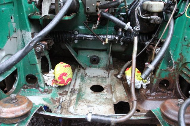

Joku oli tehny mun kuuppaan tollasen ratkasun :D Voi tehä? muttei varmaankaan suositella.
https://i471.photobucket.com/albums/rr7 ... g~original
Laitettiin kuiteski umpeen

kaikenlaista on kyllä nähty jo asioiden helpottamiseksi :D
