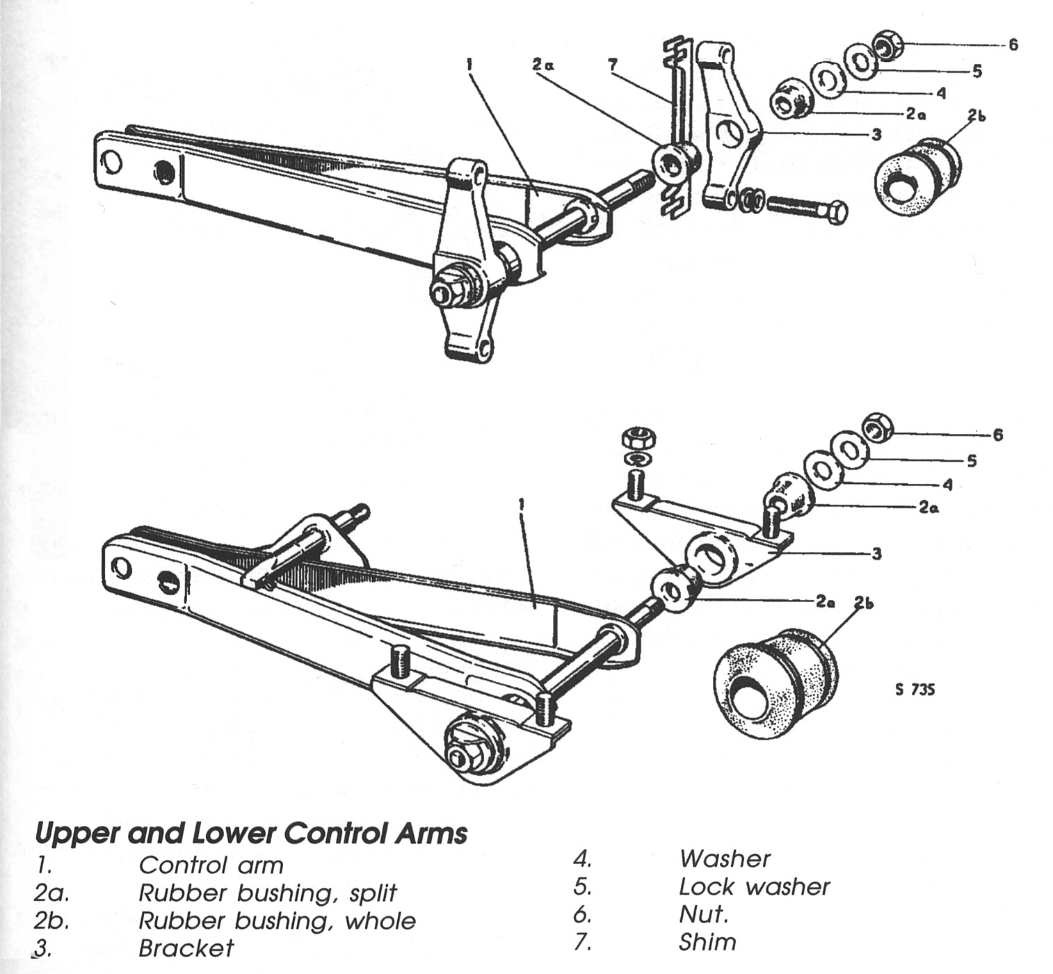

Varmaan jossain kohtaa olis alusta remonttia edessä. Onko kellään kokemusta polyuretaani puslista kuupassa? Käyttöauto femmassa itsellä hyvät kokemukset toki onhan ne suht jämäkät vert kumisiin.
KYBin iskarit tilattu. Onko jousien puolesta ehdotuksia? Foorumilla ennenkin ollut tästä puhetta mutta kysytääs tuoreimmat kokemukset kuupan alustan muutoksista.

Etupään puslat on samoja kuin ogsatkussa käytetyt, taakse löytyy pitkittäis tukivarsiin uretaanit, mutta keskipuslaa ei ole saatavana uretaanina.
Minulla on -73 kuuppa työn alla, tässä on enää minimaalisen vähän ruostetta olemassa ja kaikki puslat olen vaihtanut uretaanisiin. Jos ensi vuonna pääsisi WST tapahtumaan.

Kuulostaa hyvältä! Menikö satkun puslat heittämällä kiinni vai joutuko muokkaa jotain? Nekin uretaanisena?
Onko muuten kokemusta miten alustan käyttäytyminen muuttuu kovempien puslien kanssa tai edes kunnossa olevien. Omassa alkaa olee aika väsyneitä kaikki puslat, tuo taka keskipusla nytkähtää jarrutuksissa ja kiihdytyksissä.
Tekis mieli jossain vaiheessa hankkia kallistuksenvakaaja kuuppaan eteen. Ehkä pikkasen helpottaisi tuota sarjakuvamaista keikkumista..

Ne alumiiniosat joissa ne puslat on on samat kuin ogsatkussa. Siis se osa joka on korissa kiinni. Tämä koskee vain etupäätä.

Kallistuksen vakaaja ollut käytössä vanhemmissa kuupissa, ehkä rajana on 1969 tai vanhemmat, en tiedä. Mutta ei tuo vakaaja tuo uutta ajokäytökseen kovin paljon koska se jätettiin pois.

Taisiko olla niin että vakaaja jäi pois ja tilalle pistettiin paksummat jouset.
Varmaan suurempi ilo pistää puslat kuntoon ja väljät pois.

Joka leimalle piti 72 kuuppaan pönkätä kupariputkea kiiloilla kun kellistyksen vakaajassa ei saanut olla väljää.ongrlmat poistui kun sen nosti liiterin naulaan josta se nyt joutaa tarvitsevalle :mrgreen:

ai ne alumiini käikäleet on samat 96 vs 900...
pitääkin tutkia paremmin ku molempiin malleihin löytyy uudet orggis palikat eteen. :mrgreen:

Sen verran noihin alumiini osiin joissa puslat on, ainakin satkuissa on ollut kahta korkeutta niissä. Siis ylätukivarsien kiinnitysosista on nyt kyse.
