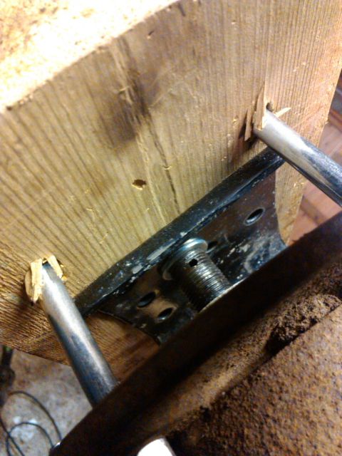

Alottelin vetarin irroitusta. Vetoakseli oli mulla tossa ruuvipenkissä kiinni ja vetoakselin mutteri irroitettu. Oli kyll vedetty niin perkeleen lujaa kiinni. Sitte sain pajavasaralla ryssittyä noi kierteetkin pilalle.
Ois varmaan pitäny olla joku ulosvetäjä.... vetari vieläkin irroittamatta.

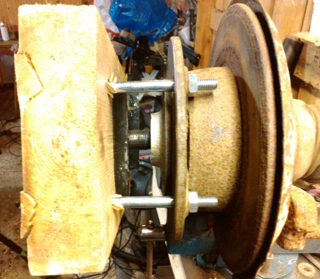

Minä taisin tuossa tekaista paksuun vaneriin tai lankunpätkään kolme reikää rengaspulttien kohdalle ja 10mm pultit sitten kiristeli reikiin. Pieni kopautus vielä akselin kohdalle niin johan lähti.

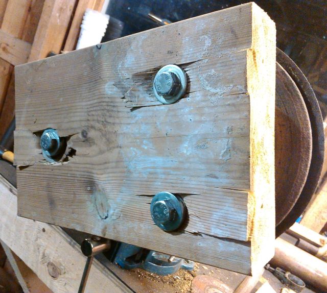

Ei se vaan lähe irti. On yritetty kilkutella joka paikkaan on hakattu, on annettu toholla lämpöä, on moukaroitu parin kilon lekalla ihan säälittä. On huudettu on kiroittu, mikään noista ei meinaa auttaa. rutina vaan kuuluu ja pultit uppoo puuhun.
Helvata... Mitäs ny sitte? Ostanko mä ton bilteman romun : http://www.biltema.fi/fi/Autoilu---MP/T ... in-191139/
Harmittaa jos ei tuollakaan irtoa... Takarummut sillä sitte ainakin varmaan sais irti jos ei muuta

Laita isommat ja paksummat aluslevyt pultinkantojen alle. Nythän pulteista loppui jo kierreosuus, ja kannat lähti menemään lankun läpi.
Re: vetarin irroitus
mikset korvaa puuta raudalla loppuu jousto, itku ja parku ja alkaa tapahtua toivottuja asioita

Isoista prikoista ehkä vois olla apua. Nuoki on kiristetty julmetun kireelle... ei taida nurkista löytyä sopivaa rautaa... jotain huonekaluputkea löytyy

Sitten tietysti, jos sattuu olemaan irtonainen 96:n etupään pyörännapa olemassa voi sitä käyttää ulosvetäjänä pulttien ja paksun lattaraudan laittamalla akselin pään kohdalle.
Taisin prikkoina käyttää tuossa lattarautaa, johon porasin reiän. Ei juurikaan uponnut puuhun.

No niin kävin tänään ostamassa sen bilsun vetäjän
Kätevästi lähtivät vetarit irti. Ja sopiva jakokin löytyi.
Mutta tulipa vaan mieleen että jos tuolla haluaa irrottaa takarummut niin noi 96:sen pultit on liian lyhkäset. Ku tossa vetäjässä oleva laippa on aika paksu.
