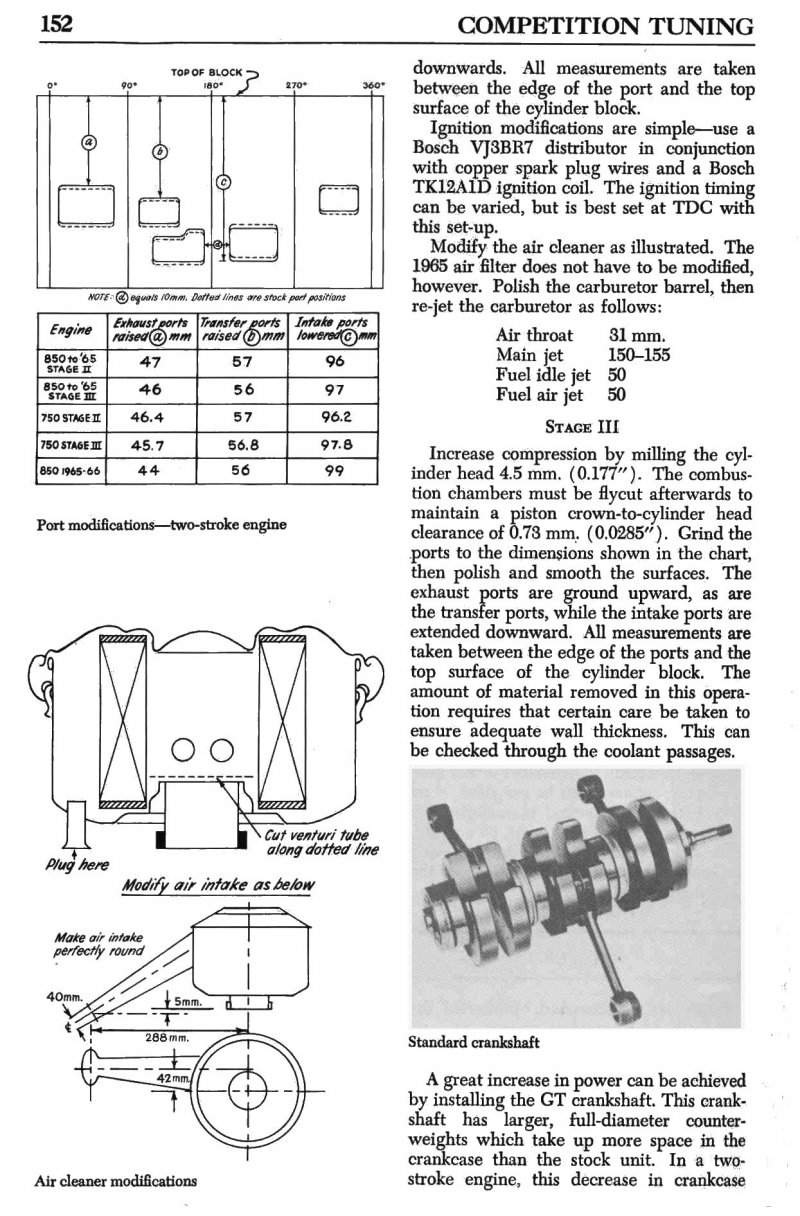

Tuo millikin vaikuttaa tuolla yläpäässä varmasti,mutta lohkoahan voi koneistaa matalammaksi,jolloin se olisi ainakin pilattu orkkis mäntien suhteen.
Ei se lohko kokonaan pilalle tuosta mene, tuohan on yksi viritystapa, vakiomäntiä käyttäen.
Muistelen, että joku ohje oli koneistaa 4mm lohkosta pois, tietysti sitten pitää vastaavasti kannesta palotiloista koneistaa ainetta pois.
