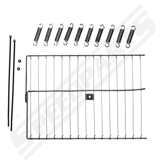

Apumiehen penkinpohjan kumilärpäke antautui hyvinsyöneen matkustajan alla.Mistä korvaava jousihässäkkä? Motonetista sai vielä 10 vuotta sitten.

Speedpartsilla ainakin näkyy vielä olevan:
Pari reikää joutuu penkin runkoon poraamaan että kiinnitysjouset osuis kohdalleen.

Hätä keinot keksii. Mulla kävi mielessä,että teen penkkiin pohjan hellan uuniritilästä ja Puuilon jousisarjasta...
Mut nyt on penkki korjattu Mestarin osavarastosta löytyneellä ritilällä.

Kahden penkin korjaaminen noilla Speedpartsin halstereilla korvasi hyvin yhden illan kuntoliikunnan. Jouset ovat jäykät :!:
