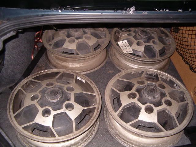

Nyt olisi tiedossa kierros kuupan "jalkapallo" vanteita tai mikä nyt oikealta nimeltä lienääkään :roll:
Hinta olisi 120,- ja ovat hieman hapettuneet, mutta eivät toivottomat, pienellä puunauksella ja maalammisella saisi varmaan ihan hyvät :wink: Eli onko tuo ryöstöä noista vanteista :roll: :?:
Sitten ainut ongelma, noiden mukana ei tule pultteja, eli mahtaako mistään saada uusia pultteja(uustuotantoa?). Niissä on ilmeisesti aika erikoiset pultit, ei kartiota vaan suorat? Eli saisiko normaaleista pulteista sopivat sorvaamalla :roll:
Olen kiinnostunut jos jollain on tarjota käytettyjä pultteja :D

Frostgrey kirjoitti:Nyt olisi tiedossa kierros kuupan "jalkapallo" vanteita tai mikä nyt oikealta nimeltä lienääkään :roll:
No ei todellakaan ole. Jos on kunnostuskelpoinen, sarja on liki halpa, osta pois vaan.
Uusiopultteja on tehnyt ainakin Tyrkkö.

Mahtaisiko kellään olla kuvaa tai tarkkoja mittoja pulteista tai edes tietoa mikä kierre noissa 96:n navoissa on :?:

Alumiinivanteita 96/95 -malleihin on HYVIN rajallisesti tarjolla ja valitettavasti joistakin sarjoista saattaa puuttua pultit, prikat ja keskiöt. Jalismallin keskiöthän ovat samat kuin EMS-vanteissa (99 jaliksissa), joten niitä kannattaa haeskella myös 99:ien harrastajilta. Pj. Lehtosella on ainakin vielä hiljattain ollut keskiöitä myös uutena tarjolla.
Pultit onkin vaikeampi artikkeli. Olen itsekin joskus suunnitellut moisien pulttien teettämistä, mutta eri asia onkin uskaaltaako niillä pistää vanteita kiinni, sillä takaraivossa kalvaisi aina "kestääkö uusiopultit" eli sekotus vanhoja ja uusia rauhoittaisi mieltä. Mutta kuten Vesa totesi Tyrkkö niitä valmistaa eli yhteys sinne suuntaan, jos pultit puutuvat.
Vanteiden hinta on niin monisyinen juttu, että sen päättää myyjä ja ostaja keskenään. 120 e ei ole kyllä paha hinta noin ensituntumalta, mutta pultit ja prikat (luokkaa 100 e), keskiöt (about 5-40e) ja renkaat töineen (150-300 e) sekä entisöinti päälle, ollaan jo toisissa lukemissa. Kaikkinensa ymmärän hyvin myyjiä jotka pyytävät hyvistä paketeista 300-400 e.

Keskiöt on noissa on kyllä tallelle. Tarviiko noissa olla paljon pitemmät pultit mitä peltivanteissa? Tuli vaan mieleen jos orrkis pultit sorvaisi tasaisiksi ja hommaisi oikean kokoiset prikat väliin :roll:
Tuntuu vaan hieman hölmöltä ostaa n.100,- vanteisiin ostaa samanhintaiset pultit :roll: Mutta eipä paljoa ole vaihtoehtoa jos ei muualta saa hommattua. Tyrköltä löytyisi yksi sarja noita uustuotanto pultteja hyllystä, mutta ajattelin jos saisi esim. työmaalla teetettyä sopivat pultit(vehkeet+ammattilaiset löytyy).
No ajattelin kummiskin huomenna käydä hakemassa vanteet ja ruveta kunnostelemaan niitä kesää varten :wink: Kaippa ne sitten kiinni saadaan tavalla tai toisella :roll:

Pulttien kierteen mitta on suunnillen 2 kertaa alkuperäisten pulttien kierteen mitta. Erilainen kartio kierteen tyvessä ja pultin kannat ovat erinäköiset kuin tavallisisssa peltivanteiden pulteissa.
Kyllä nuo pultit pitäisi nc-sorvilla saada pyyhkäistyä, kunhan muistaa vielä karkaisun tehdä.

Frostgrey kirjoitti:Mahtaisiko kellään olla kuvaa tai tarkkoja mittoja pulteista tai edes tietoa mikä kierre noissa 96:n navoissa on :?:
Edelleen olen tuota tietoa vailla, pitäisi saada tietää kierteen koko sekä nousu. Velipojalle Kanadaan juuri soittelin ja hänkin lupasi sieltä kysellä vastaavia jos vaan saisi tietää kierteen koon ja nousun :?
Pienet kartio erot ja muut sitten saa sorvilla ajettua :wink:
Sininen kirja ilmoittaa pyöränpulttien kierteeksi UNC 9/16"
Täältä löytyy tietoa kierteistä:
http://www.pultti.com/kierremitoitukset.html

Tuli sitten haettua nuo vanteet vaikka ei ole pulteista mitään tietoa, mutta eiköhän ne keväällä jollain kiinni saada :D
Täytyy niitä ruveta pikkuhiljaa "välitöinä" hioskelemaan, kannattaako hopeat osiot kiillottaa kiiltäviksi vai maalata hopeiksi :roll: :?:

Frostgrey kirjoitti:Tuli sitten haettua nuo vanteet vaikka ei ole pulteista mitään tietoa, mutta eiköhän ne keväällä jollain kiinni saada :D
Kannattaa kiillottaa ne, ensin karkealla hiomapaperilla lakka & hapettumat pois, sitten siirryt hienompaan. Itse irrottelin lakat pääosin 80:llä paperilla, loppuviimeistelyyn taisin käyttää 240:stä paperia.

-76 mallista alaken vanteet oli kiillotettuja ja sitä ennen maalattuja. Sama muutos oli myös 99 vanteissa

kuvista päätellen noi vanteet olis sitä kiillotettua mallia (kertokaa ihmeessä jos olen väärässä), on kyllä komeat kiillotettuina, tervaan ja höyheniin se, joka ylimaalaa hopealla sellaiset :)

Noissa on kyllä maalattu nuo hopiat osiot, ei muuta kun kiillottomaan. Tulevat -79 autoon ja kuten Vesakin sanoi ovat olleet 76 lähtien kiillotettuja :wink:
