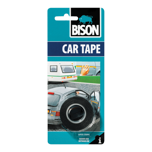

900 turbo on maalattu ja kylkilistoja pitäisi alkaa asentamaan.
Olisiko jollain linkata hyvää ja sopivaa kaksipuolista teippiä? Ilmeisesti jokin 3M valmistama voisi olla hyvä?

PM99 kirjoitti:
Su Huhti 28, 2024 22:31
Tuollaista käytin Tuplaysin listoihin. On hyvin samanoloista alkuperäisen kanssa.

Ok kiitos.
