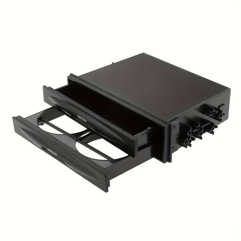

Tämmönen kysymys: Onko satkuun olemassa mukitelinettä?
Jos on niin mistä niitä kannattaisi etsiä? Tuhkakuppi löytyy mutta muki olisi kiva saada telineeseen

Re: Pienet kysymykset, jotka eivät tarvitse omaa topickia.
Mulla on 3d tulostettu malli joka sopii tuhkakuppiin
Oletko itse tehnyt vai hankkinut jostain valmiin mallin? Voi laittaa linkkiä jos joku muu tehnyt
Ainakin 99:iin tai 90:iin voi tehdä tälläisen. Yksinkertainen mutta toimiva ratkaisu.
