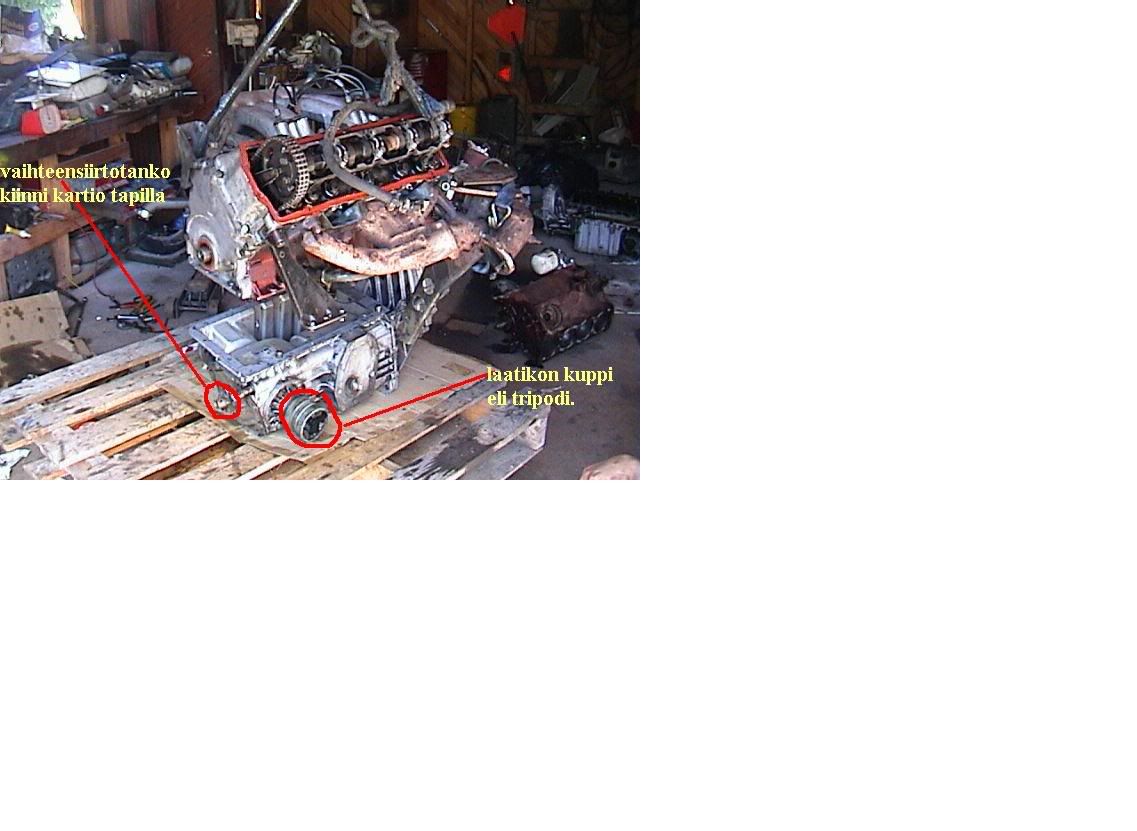

tuossa kuva irrotetusta laatikosta. vetarit on yksinkertaisesti painamalla laatikon kupeissa ja kumien klemmarit ainoastaan kiinnityksenä.

tässä selvennykseksi kuva 99 Turbon moottorin kiinnittämisestä laatikkoon.
kuvaan merkitty mm. vaihteensiirtotanko josta on muistettava irroittaa se vittumainen kartiotappi..
ei ole booreja! ei ole siellä mitenkään kiinni..vedät vaan ulos. hoksaat sitten..tero76 kirjoitti:Eli tuo vetari tulee jollakin boorilla tuohon kuppiin, ja sitä liitosta suojaa kumi?
Siinä on kai sitten semmoinen metallisokka, joka nykäistään irti?
