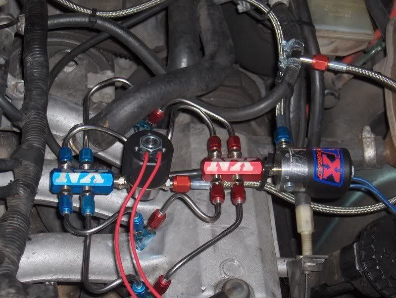

No niin, rauhotuin kun sain vian korjatuks yöllä :)
Eli jatketaan asennusta...

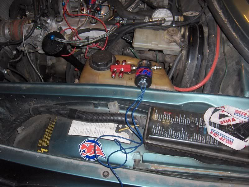

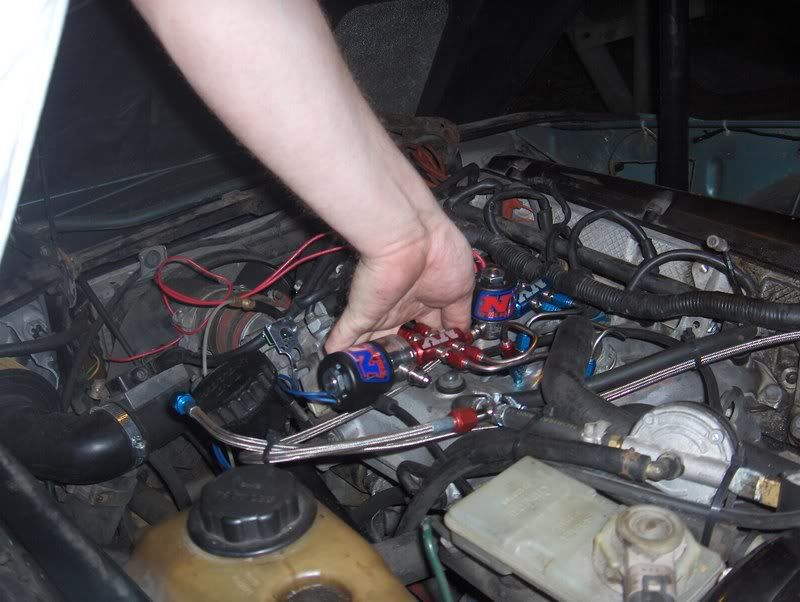

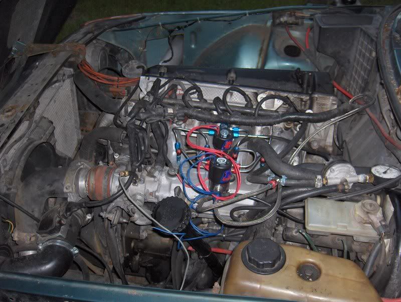

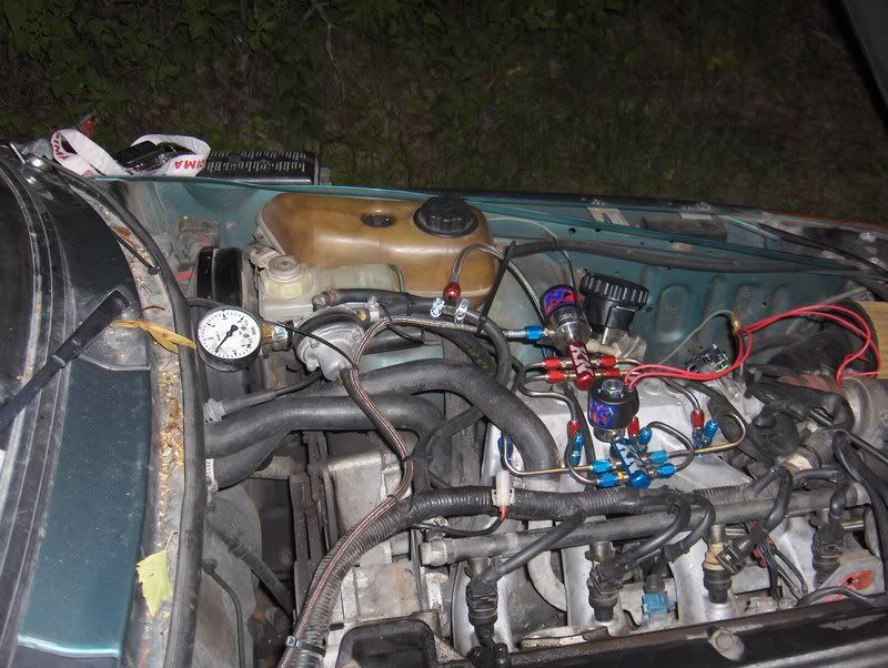

Eli bensaletkun haaroitusta tekemään, käänsin ton mittarin tohon ylemmäs että tulee liitos parempaan paikkaan tolle NX:n syöttöputkelle..

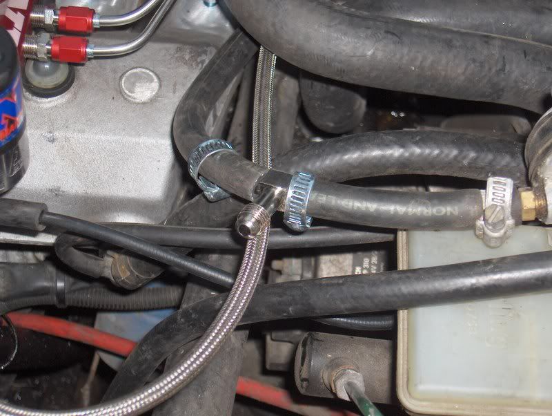

Saksilla kylmästi letku poikki sopivasta kohtaa..

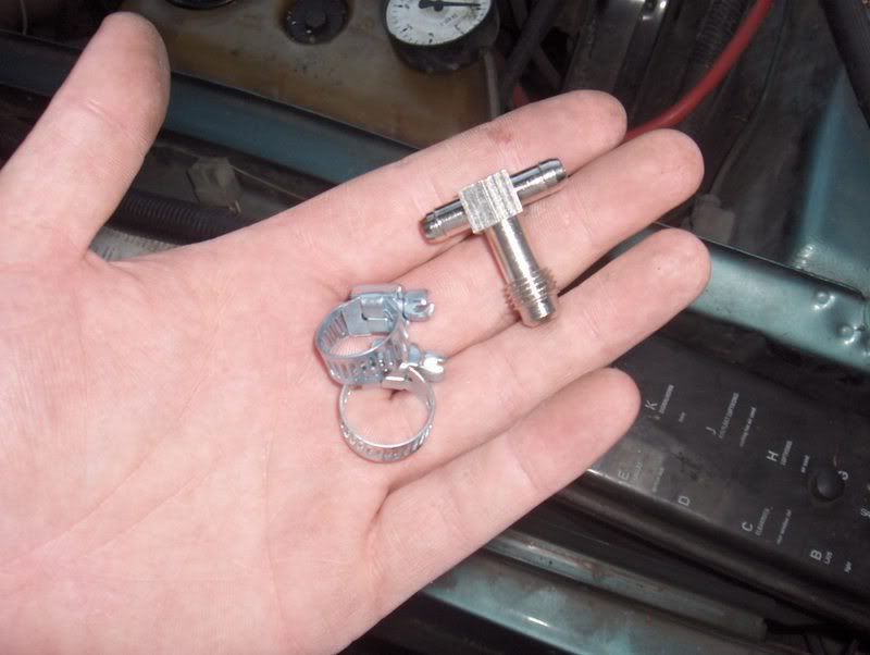

Ja tollasella jakopalalla haarotus ja nuilla klemmareilla kiinni, kaikki osat on suoraan paketista..että aika bolt on satsi..
Sitten vaan jakopalikka letkujen väliin..
Klemmarit kiinni ja seuraavaksi syöttöputki kiinni.

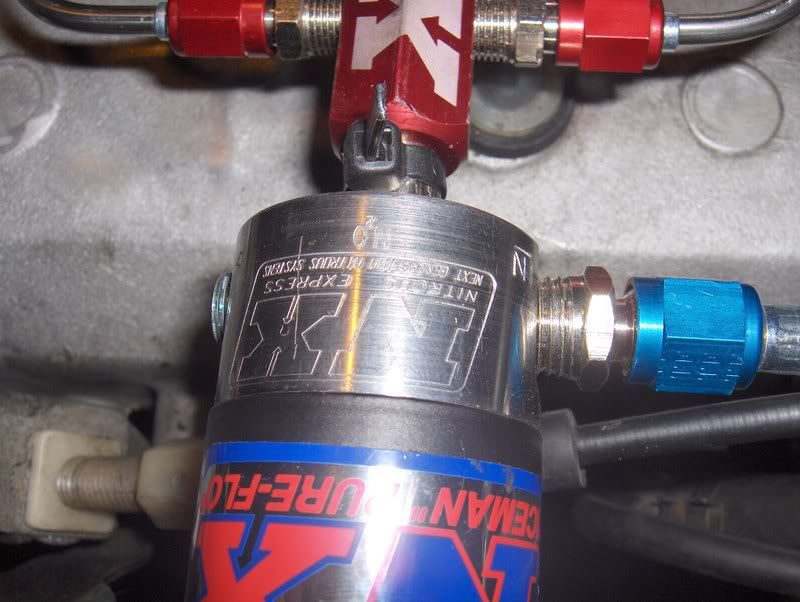

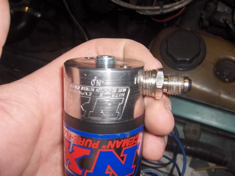

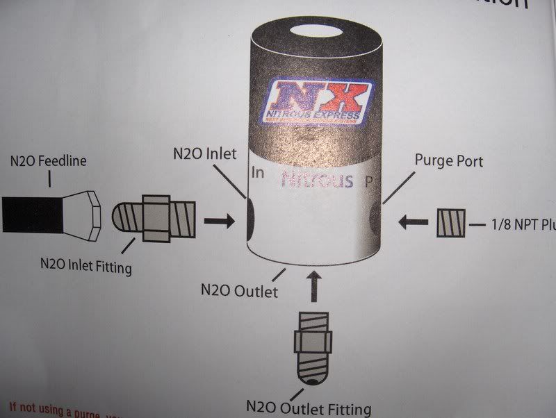

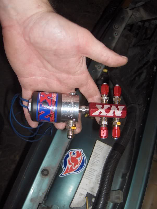

Eli näyttää tältä, tosin tossahan nyt on se perkeleen solenoidi väärin tossa mutta...

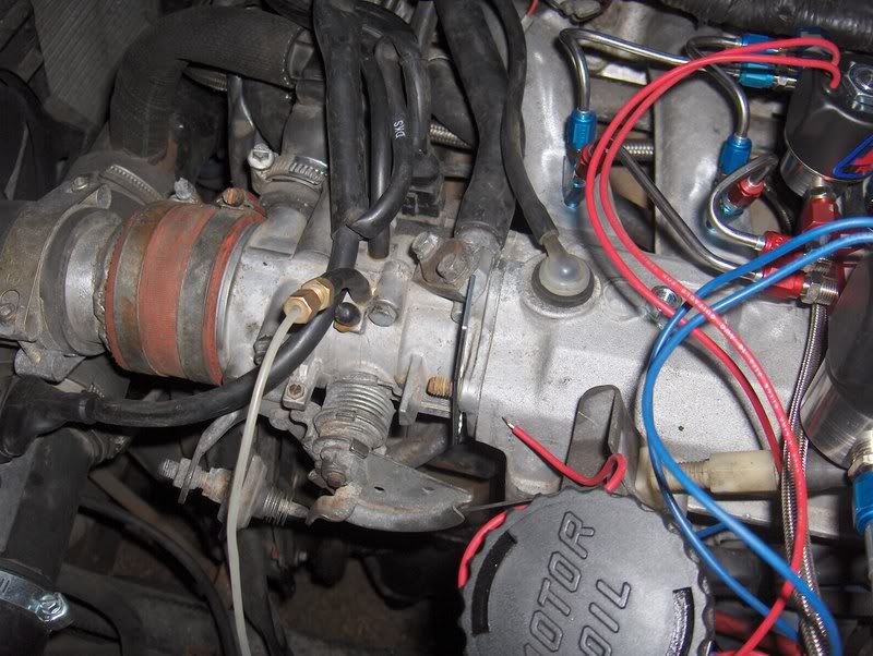

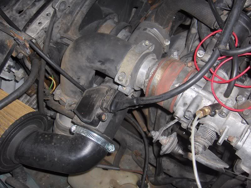

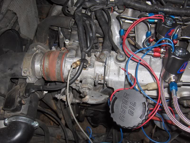

Sitten aloin laittaa sähköjä takasin paikalleen.
Ilmanmääränmittari..
Suuttimet ja anturit..
Eli tossa on nyt kaikki liittimet kiinni.
Sitten toi maadoituspultti tonne koneen nostokorvaan, syy miksen nakannut tota korvaa tonne puskaan..

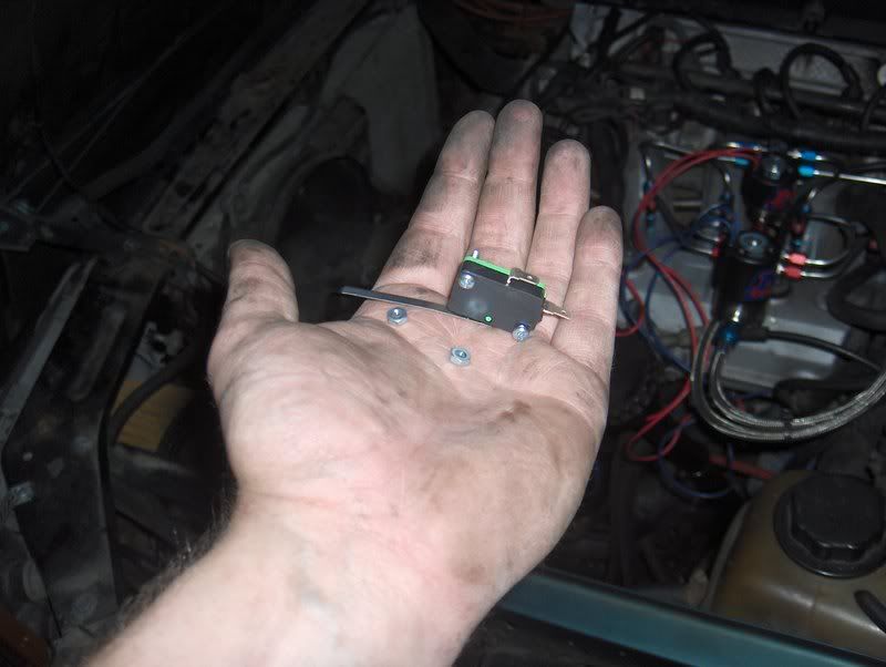

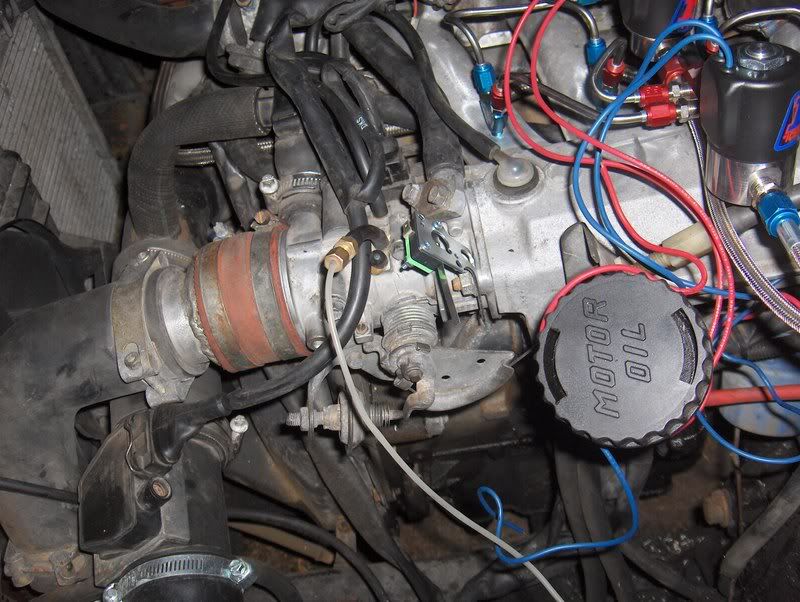

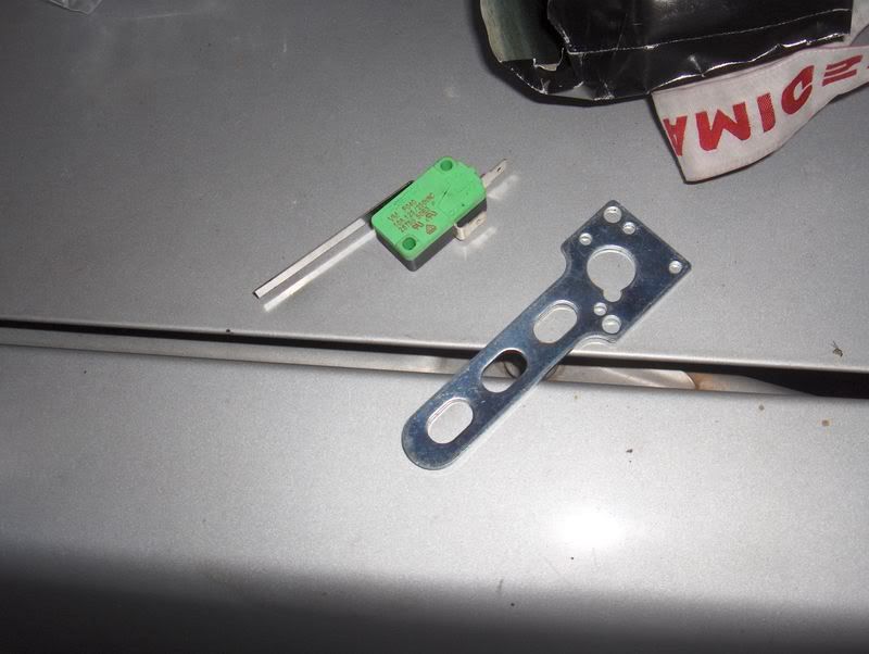

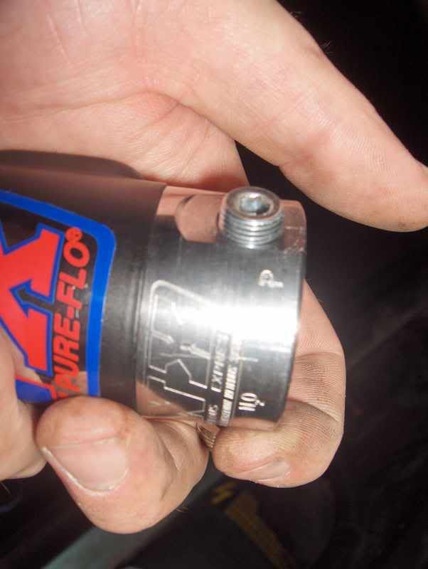

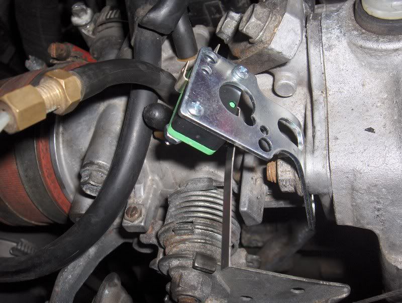

Sitten alko tulla mieleen että pitäis tosiaan laittaa se rajakytkin tohon kaasuläppään jollon ei tarvi ite huolehtia että tuleeko kaasut mukaan vai ei..
Eli tollanen rajakytkin seuraa ton kitin mukana..
Nossuttaa
moonlight-tuning
Viestit: 659
Paikkakunta: Kemiö

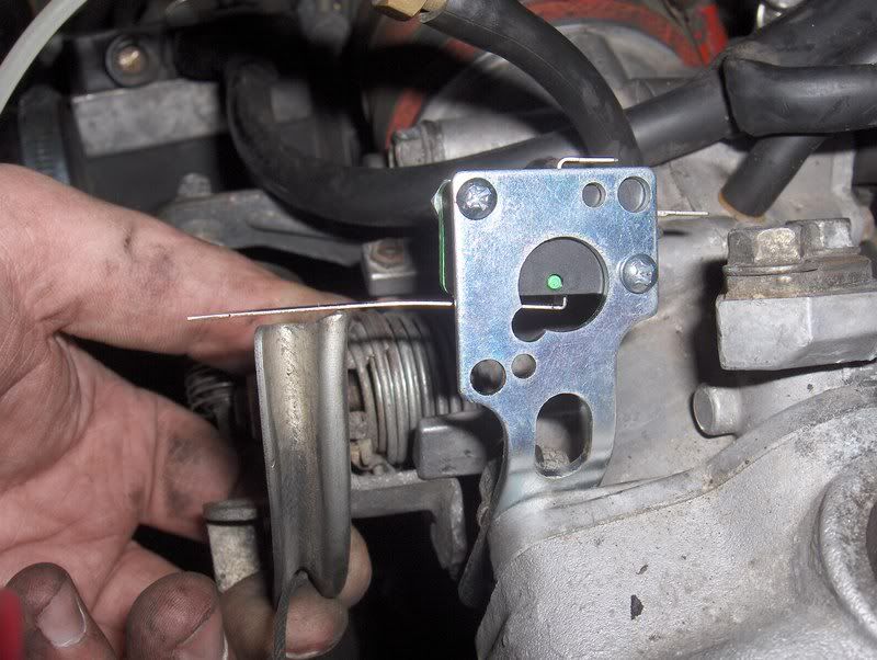

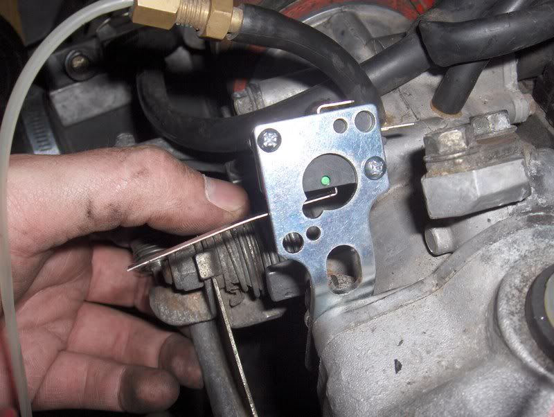

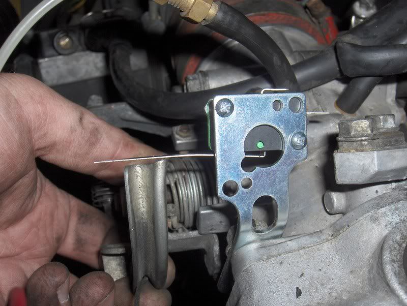

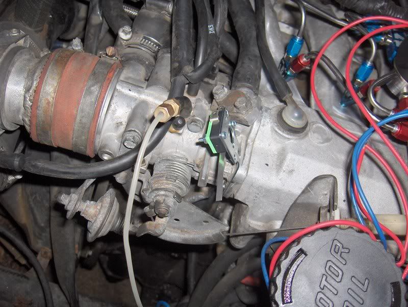

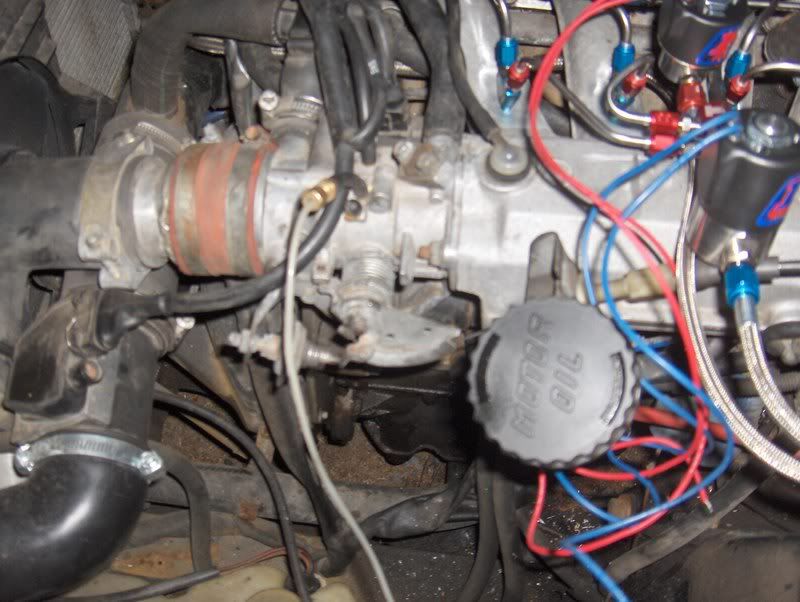

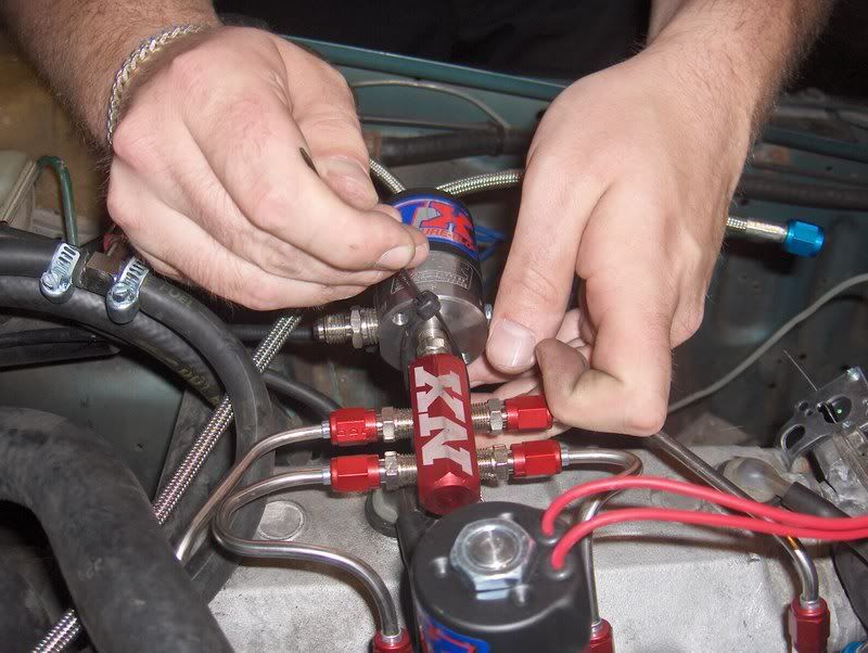

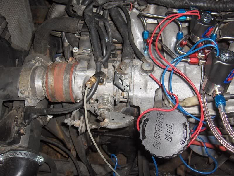

Eli tohon mutterin alle päätin asentaa sen, vaikutti oikeesti aika simppeliltä hommalta. Kun toi pinnapultti on aika hyvin kohalla tossa, siitä on helppo taivutella toi tuki ja rajakytkin tohon.
Eli mutteri auki, se ei muuten mahdu kunnolla tulemaan tosta välistä pois. ja toi asennusrauta sinne alle..
Mutteri takasin paikalleen kauheen ähistelyn kanssa..
Sitten taivutettiin toi rauta tollai sopivaksi.
Tossa on toi rajakytkin ja sen asennusosat.
Tolla tavalla sain ton rajakytkimen asennettua tohon kaasuläppäkotelon pultin alle...
Nossuttaa
moonlight-tuning
Viestit: 659
Paikkakunta: Kemiö

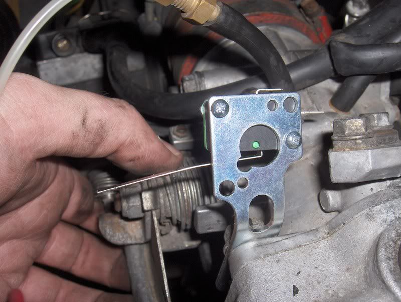

Ja on tukevasti että luulis pysyvän tärinässäkin mukana menossa..
Ja toi on kiva kun toi kieli on noin pitkä niin sen saa tarvittaessa pätkästyä ja taivuteltua...
Eli tuntuis kyllä toimivan ihan hyvin.

Katkaisijana näyttäisi olevan normaali mikrokytkin. Kestävyydeltään nuo on aika varmoja, kun kestävät kymmeniä tuhansia käyttökertoja. Ja säädettävyydeltään erittäin helppoja.

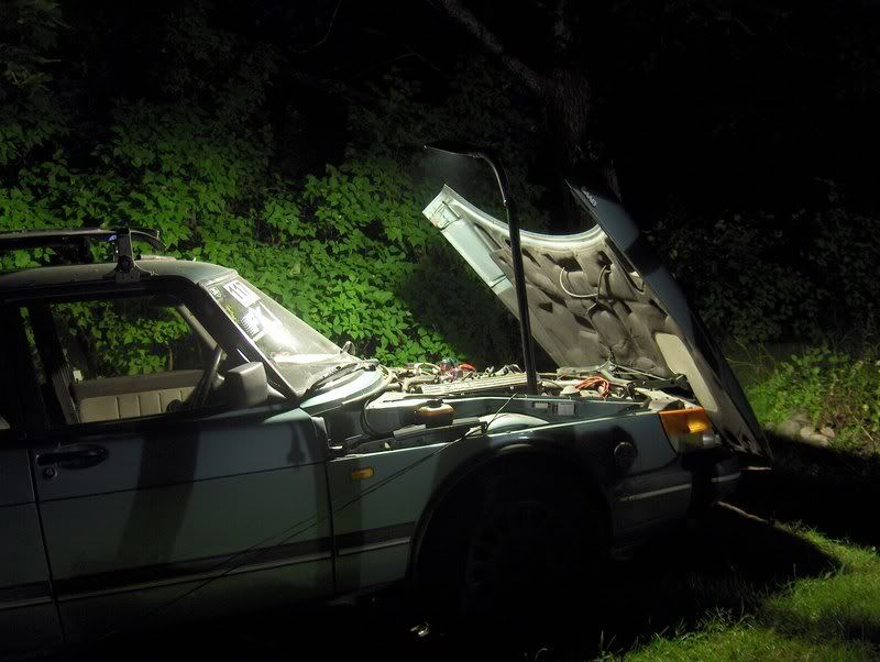

Nyt on oikeen asennuskuteet oikeilla teksteillä, noita oli siinä paketissa mitä hehkutin aikaisemmin..piru että oli pimiä viimeyönä kun sain hepulin kun tajusin että se saakelin solenoidi oli väärin siellä..
Ja oikeanlainen asennusympäristö olohuoneesta lainatulla asennuslampulla..
Joo joo menee ihan perkeleesti offtopic mutta näistä saa hyvin käsityksen miksi aikanaan päädyttiin tohon moonlight-tuning nimeen porukalla. Ei meinaan ole eka eikä vika yö kun ruuvataan autoa...

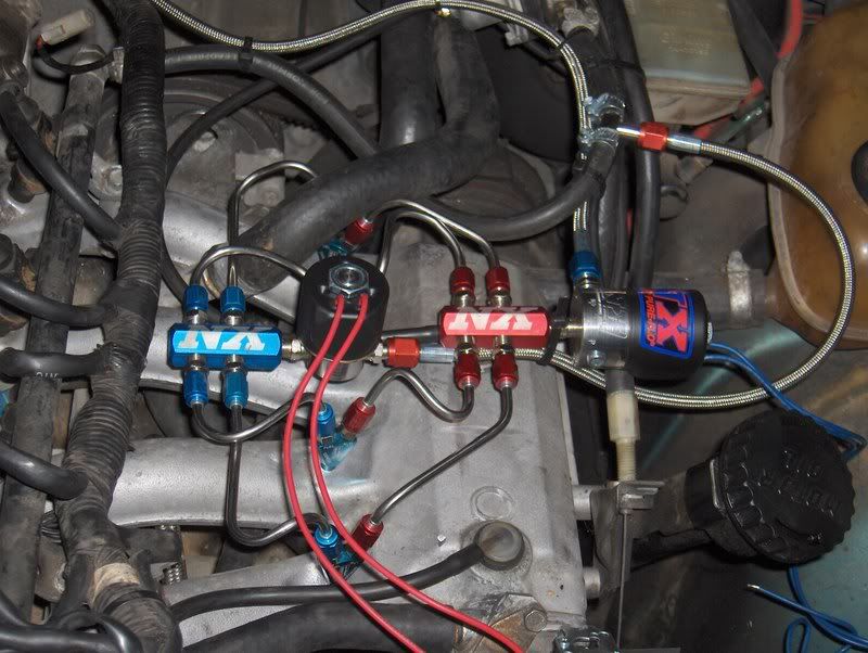

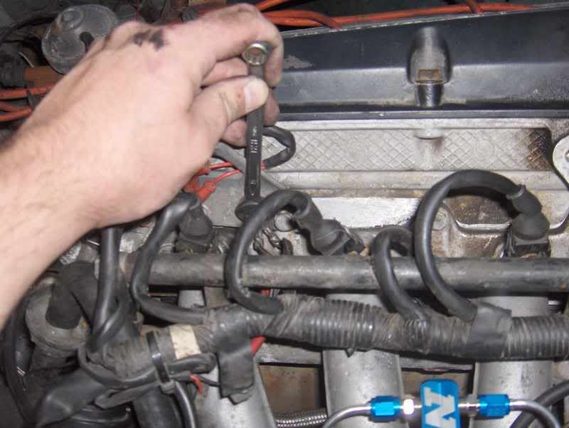

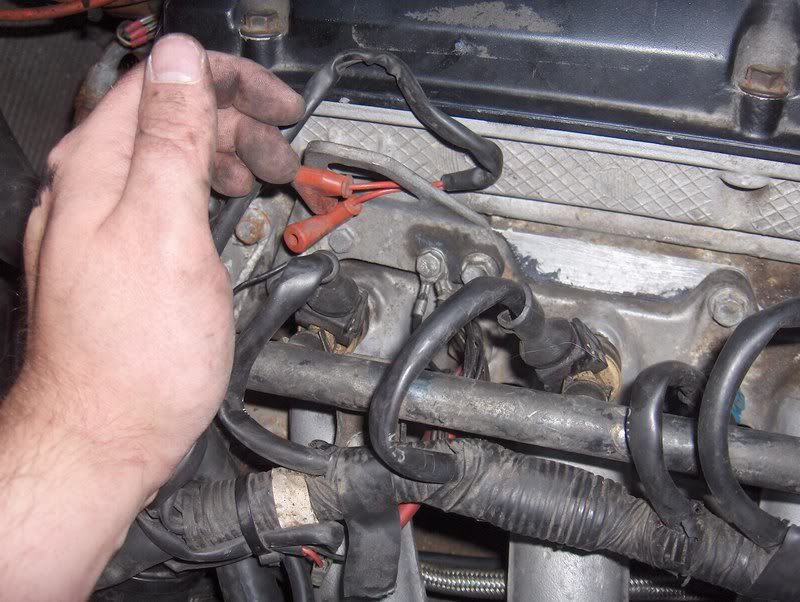

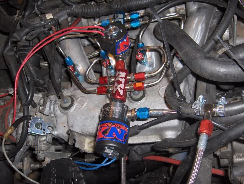

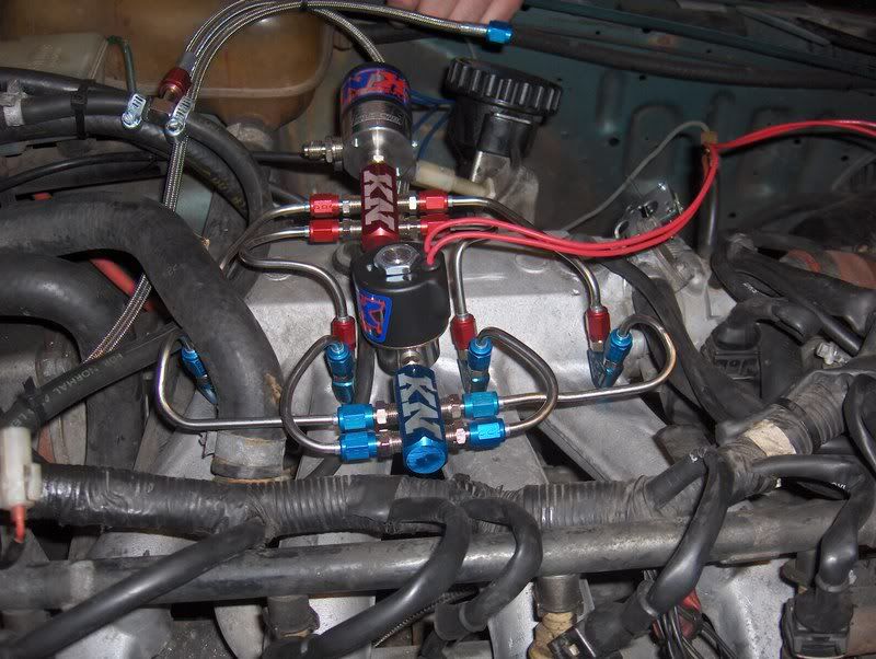

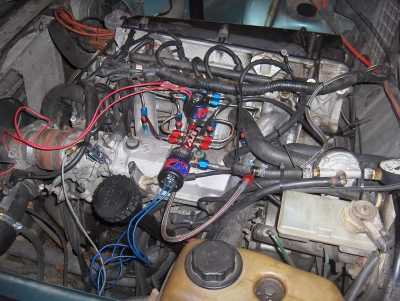

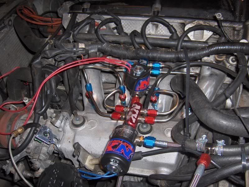

Tässä ton suden korjaamisesta, ensin rykäsin ton koko jakoblokin pois tosta imusarjan päältä, en muuten ole vielä kiristänyt noita putkia tohon vaan ne on vasta sovitettu..
Tossa on koko paketti nyt pöydällä.
Tossa näkyy taas toi kämmi :oops:

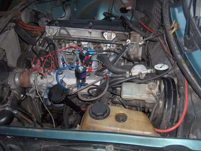

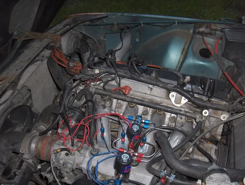

Nyt on vaihdettu toi tulppa oikeeseen reikään, ja nyt ei enää pitäis tulla mitään ylimääräsiä sinisiä liekkejä mistään..
Nyt on lähdöt oikein päin ei mitään kauheita muutoksia joutunut onneksi tekemään.

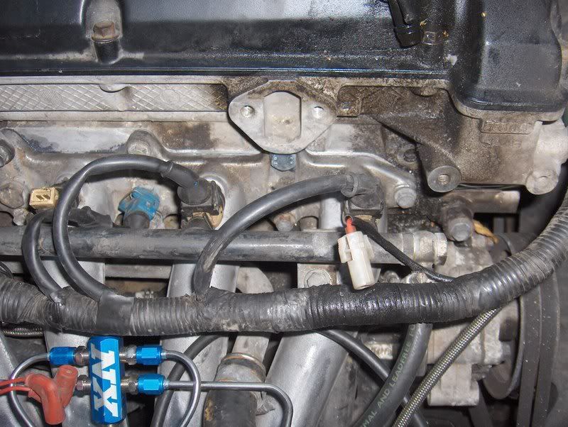

Muutin vielä ton bensalinjan kulkemaan ton kaasuvaijerin alapuolelta.

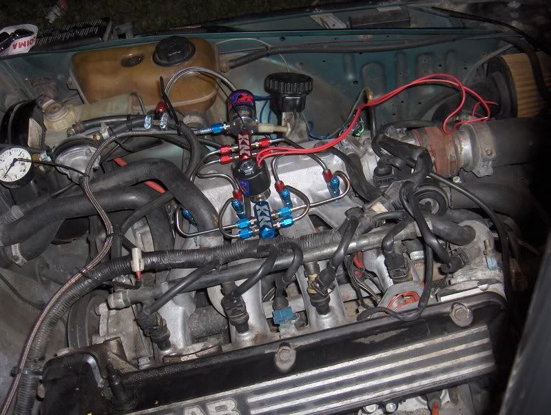

Tossa näkyy paremmin toi muutos eli toi toinen solenoidi on käännetty, mahtu vielä ihan kivasti paikalleen..

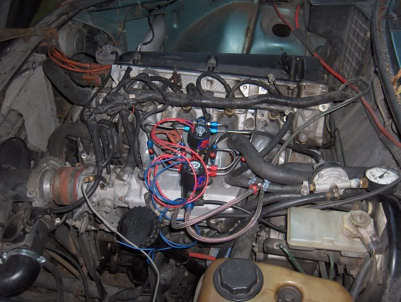

Vedin ton bensalinjan kiinni tohon jenkapalikkaan nippusiteellä niin tosta tulee ikään kuin yksi paketti että kaikki edes vähän tukee toisiaan..
Sitten muutin ton NOS:n feedlinen paikan..ja vedin sen kiinni nippusiteillä..
Tossa toiselta puolelta konehuonetta..
Nyt on lähdöt niinkun tossa kirjassa 8)
Jotakuinkin alkaa näyttää valmiilta, sähköhommia vielä edessä.
