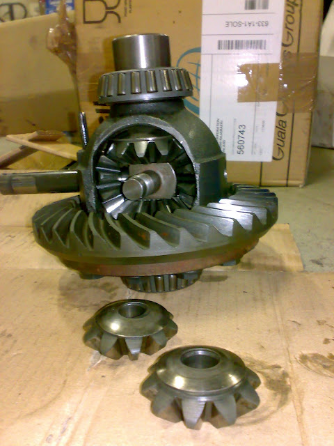

Olen purkanut harjoittelu- ja opiskelumielessä muutaman OG:n lootan ja samalla ottanut perät sivuun tutkiakseni ja sovitellakseni tuota yksinkertaisempaa palalukkoa.
Tuli vaan havaittua niinkuin myös myöhemmin näistä ketjuista myös luin että tuon perän johon lukon meinaa asentaa pitää olla jostain vanhemmasta laatikosta. Näissä vanhemmissa on erona ainakin ohuempi tasauspyörästön akseli. Tuo lukko ei siis sovi noihin periin mitä nyt on irti. (Tosin näihin lukkoa ei pitänytkään lopullisesti asentaa kun ovat maanneet pihalla lootan öljytila täynnä vettä.)
Seuraava toimenpide onkin katsoa löytyykö pihan nurkalta loota jossa vanhempi pieni perä ja tarkastaa diffin akselin paksuus. Jos vanhemman perän meinaan asentaa niin siitä sitten pähkäilemään että miten ne perän välykset säädettiinkään ja miten se uudemman lootan pikkuratas sopiikan vanhemman perän lautaspyörään (saako edes sotkea?).
Vai vaihtaako lootan alkuperäinen lautaspyörä/hammaskehä lootan pikkurattaan kaveriksi?
Vai koneistaako lukkoon reikä isommalle akselille? (riittääkö materiaalivahvuus?)
Mites muut lukon OG:hen asentaneet ovat homman hoitaneet? Minkä mallisesta laatikostaoikea perämurikka löytyy? Oletteko murehtineet hammaskosketuksia ja perän välyksiä yms.?
Tässä vielä muistin virkistämiseksi mistä kyse:
Perämurikka, lukko ja tasauspyörästön ylimääräiset pikkurattaat
Lukko ja tasauspyörästön akseli, ei mahdu tappi reikään
(Vai onko käynyt niin että mulla on sittenkin tonnarin perän palalukko?)
Re: Tasauspyörästön lukkot kuvia lisätty nyt lukot asennettuna
Hyviä kuvia!
Kyselin tässä taannoin samaa, että saako perän lautaspyörää vaihtaa ilman että koskee pinioniin. Ja yleinen mielipide oli, että parina pitäisi vaihtaa. Hämärän muistikuvan mukaan tosin vaihdoin joskus tiheämmän perävälityksen ilman muita muutoksia. En ainakaan itse huomannut sivuääntä. Helpointa lienee kuitenkin pitää lautaspyörä ennallaan.
Sitä kuinka lukko sopii paikoilleen ja voiko reikää suurentaa, varmaan parhaan vastauksen voi lukon tekijä antaa.
Onko muuten mitään ohjetta, kuinka tiukkaan nuo lukon mutterit kuuluu vääntää?

Seuraava ehjä asennettava loota on löytynyt tallin nurkasta. Sattui olemaan -83 autosta joten siinä on vanhempi pienellä akselilla oleva tasauspyörästö.
Jokos joku kertoo kuinka tiukkaan nuo lukon mutterit tulee ruuvata?
Saa antaa muitakin vinkkejä ja ohjeita asennukseen. Tai jos joku edes selventää toimintaperiaatetta niin saattaisi helpottaa muttereiden kirraamista oikeaan tiukkuuteen. Aika hämärältä toimintaperiaate ainakin vaikuttaa kun pakettia kädessä pyörittelee.

Ei taida olla kiristyksestä kokemuksia kellään??
99:ssä on tuollainen ja taisi jäädä liian löysälle kun ei oikein pelitä mielestäni....
ps. tekeekö näitä joku vielä tai olisiko jollain ylimääräistä myytäväksi?
jos ei enää valmisteta niin lainaisiko joku edes niin voisi teettää muutaman pulikan...
