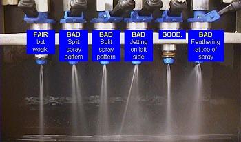

Eli suuttimien päästä näkee tuleeko sieltä mitään. Kannattaa laittaa vati alle tai vaikka kaljapulloihin (tyhjiin ehottomasti) nuo suuttimet. Vati siinä mielessä kätevämpi että helpommin näkee, onko kuvio OK. Se bensasumu sitten syttyy TODELLA herkästi, eli kantsii piiput ja tupakit pitää kaukana ja jäähdytellä konetta vähän ennenku testaa...
Suutinkuvioita
Jos ei suuttimista tule mitään (ja pumppu pyörii), on joko suuttimet sökö, suutinputket tukossa, suutinputkien lähdössä olevat sihdit? tukossa tai määräjakaja juntturissa tai pensansuodatin tukossa.
Ja sitten jos suuttimia vaihtaa, niin seokset pitkällä 3mm kuusiokoloavaimella niin että lähtee käyntiin ja käy jotenkuten ja sitten säätämään/säädättämään päästömittarin mukaan. Alfamerin mukaan vanhemmissa 8v koneissa CO kuuluis olla 1 +- 0.5 %, jossain täällä forumilla kuitenkin sanottiin että liki 3 on hyvä. Käsittääkseni katsastuksessa pitäs kuitenkin olla alle 2. Ite oon säätänyt 1% tuntumaan ja hyvin pelaa. Korvakuulolla säätäen saa menemään leimastakin läpi, mutta jos se on vähänkin pielessä niin voi kone rueta syömään tulppia aamupalaksi...
