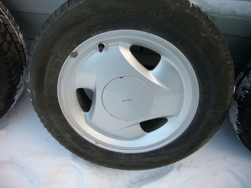

Kyllästyin pölykapseleihin ja ostin ässään vanteet:

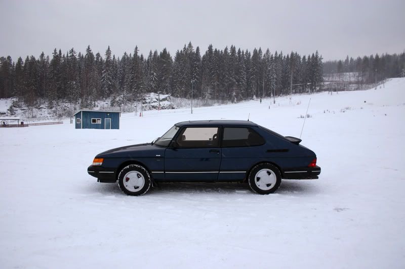

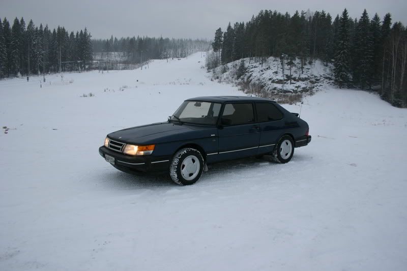

Ässä sai alleen Aero92-vanteet ja uudet Michelin X-ice North -nastakumit:
http://i63.photobucket.com/albums/h149/ ... Aero92.jpg
http://i63.photobucket.com/albums/h149/ ... G_5337.jpg
Enpä sitten uskaltanut ostaa niitä halpoja Ässä-uusiorenkaita. Eniten niissä epäilyttää, kun ovat Nokian HKPL2-kuviolla ja omat kokemukset alkuperäisistä kakkosista ovat melko negatiiviset... Toinen edullisempi vaihtoehto olisi ollut Nordman, mutta sekin on kakkosen kuviolla (eikä tosin edes kovin paljon halvempi kuin tuo Misukka).
