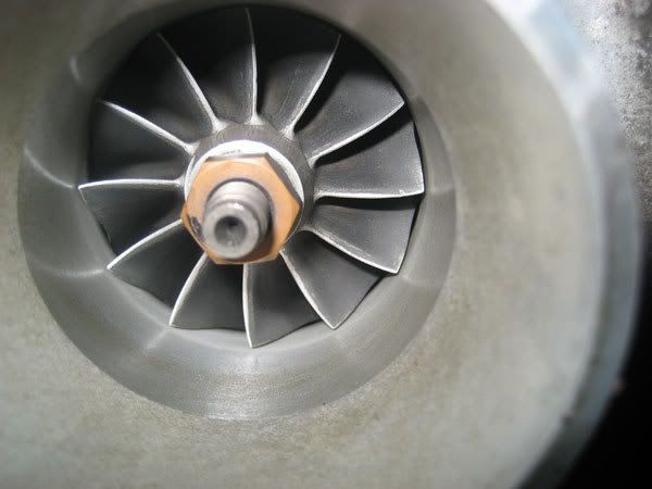

Nyt löytyi yksi vika ässästä; bypass-vena on sökö. Ehjä vena löytyi hyllystä, mutta pitää hommata pari klemmaria, kun venan muoviklemmarit olivat katkenneet poikki. Samalla tuli todettua, että turbo vaikuttaa ehjältä, ei yhtään välystä ja siivetkin tallella:

Siistiltä näyttää tuo ahdin, lienee ilmeisesti sama mikä tuossa täyspaineisessa. Olettaen, että on alkuperäinen.
Paljonko on ässän mittarissa?
Viestit: 6720
Re: Ostinpa 900 ässän
Ulkoisen olemuksen perusteella luulisin, että on alkuperäinen Mitsubishi TE05-12B6. Mittarissa on 297K.
Viestit: 8326
Mulla tais olla 275tkm lasissa. Ja hyvin pelittää, vaikka korissa on jo ajanpatinaa :D
