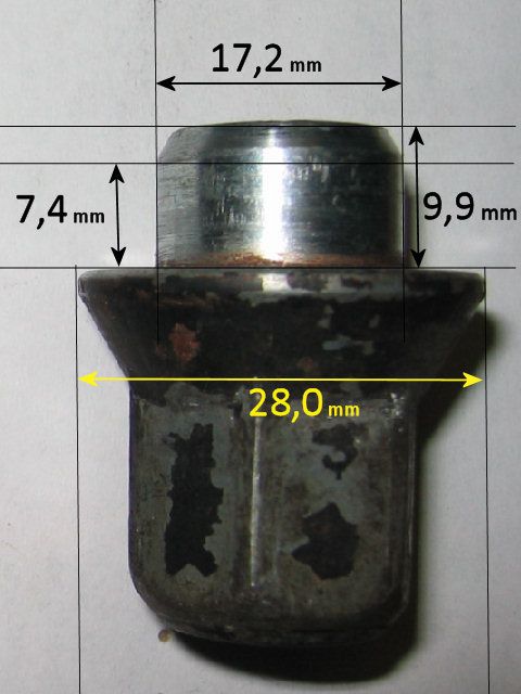

Mittasin minulla olevat holkkimutterit ja jalkapallovanteen mutterisyvennyksen.
Vanteeseen mahtuu hyvin 19 mm hylsy ja ristikkoavaimen 19 mm pää, reiän halkaisija on luokkaa 34 mm. Tosin nythän oli viimeksi kyse Jorpen Inca-vanteista, niissä reikä voi olla ahtaampi.
Holkkimutterin holkkiosan halkaisija on max 17.2 mm, ei ainakaan 17.4 mm. Vanteen reikään asetettuna tuntuu pieni välys, hiukan isompi holkki saattaisi mahtua.
Holkkimutterin holkkiosan pituus on ~9,9 mm ja laipan halkaisija 28 mm.
Mutterille
http://hmr.bittikeskus.com/nippelit/vie ... duct=L5100
prikaksi voisi siis sopia
http://hmr.bittikeskus.com/nippelit/vie ... duct=L5494
EDIT: Brittikeskuksen sivut ei toimi, nippelit.fi näyttänee vastaavia tuotteita:
http://www.nippelit.fi/1st/html/default ... 1&p_id=247
http://www.nippelit.fi/1st/html/default ... 1&p_id=211
EDIT: Mittapiirros lisätty
Viimeksi muokannut jus, Ma Helmi 09, 2015 11:34. Yhteensä muokattu 2 kertaa.
