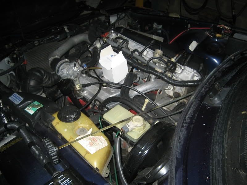

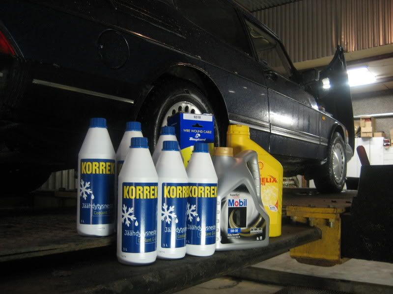

Jep, täytyy miettiä jousihommaa vielä... Tänään tehtiin hieman huoltoa ässään, mitään isompia takaiskuja ei tullut. Autossa olikin väärät tulpat, BCPR7ES:t, eli Trionic-Saabin kynttilät. Nyt on oikeat BCP7EVX-platinat. Laskettiin jäähdytinnesteet alavesiletkusta pois ja otettiin termari irti. Tämän jälkeen huuhtelin järjestelmän laskemalla vettä paisuntasäiliöstä, termostaatin reijästä ja ylävesiletkusta. Sitten uudet Korrekin G48-liemet sisään ja uusi termostaatti paikalleen. Vaihteisto tuntui ainakin lämpimänä toimivan hienosti Shellin 10W-40 mineraalilla, jotain mustaa lientä sieltä löytyi ennestään. Lootassa olikin proppu, joten peräluukkua ei tarvinnut avata.
Uutta litkua koneeseen:
http://i63.photobucket.com/albums/h149/ ... G_1644.jpg
Öljynvaihto käynnissä:
http://i63.photobucket.com/albums/h149/ ... G_1646.jpg

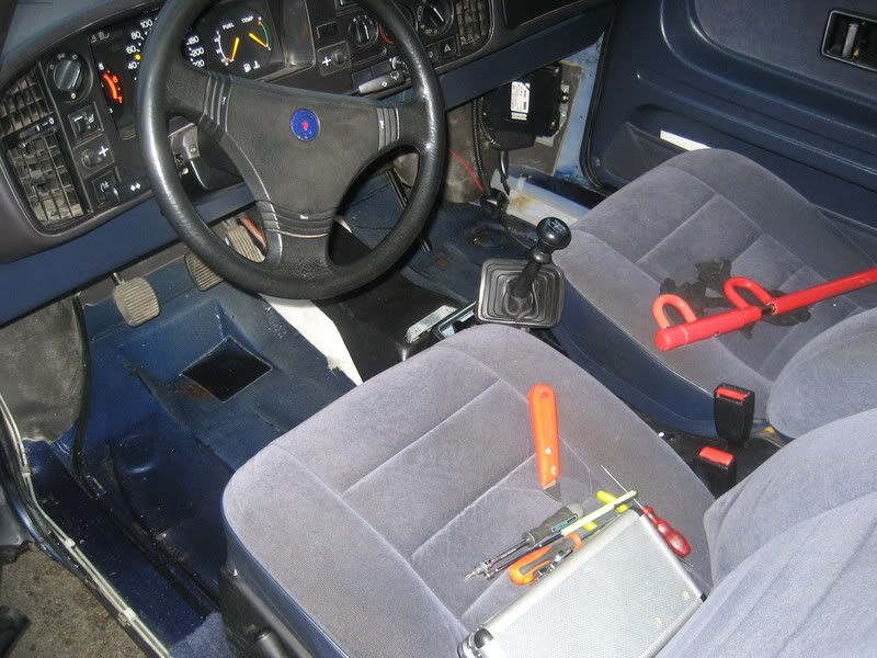

Nyt löytyi ässästä pientä murhetta. Imuroidessani huomasin, että kuskin lattiaverhoilu on märkä... Purin kynnyslistat, jotka ovat maton reunan päällä ja työnsin käteni maton alle ja ihan litimärkähän se äänieristysmattokin oli... Ja sama homma myös apukuskin puolella ja takana...
Purin etulattiaverhoilun kokonaan pois ja vein pannuhuoneeseen kuivumaan. Vetäisin myös äänieristysmatot ulos ja kuskin matto oli aivan sohjona. Sain myös takaa äänieristysmaton yhtenä kokonaisuutena pois. Takalattiaverhoilu ei ole märkä ja sen poistamnen vaatisi etupenkkien irroittamisen, eikä minulta löytynyt penkkeihin sopivaa torxia. Asensin tänään myös sisälämppärin haaran ässään, joten sille tuli heti käyttöä, kun laitoin sisälämppärin kuivaamaan autoa. Seuraavaaksi täytyy tutkia mistä vesi tulee auton sisälle. Aerossa vettä tulee sisään raitisilmasuodattimen "huuvasta", jota en ole saanut selville miksi (ja ei ole sen huuvan vedenpoisto kummassakaan autossa tukossa).
Etulattiamatot purettu:
http://i63.photobucket.com/albums/h149/ ... G_1647.jpg

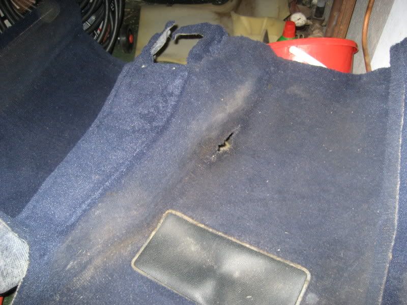

Etulattiaverhoilussa on aika paha repeämä, josta pääsee vesi verhoilun alle, jos joltain löytyy tuollainen ehjä tummansininen etumatto, niin tarjoa (täytynee paikata tuo reikä, jos ei löydy):
http://i63.photobucket.com/albums/h149/ ... G_1650.jpg
Kuskin äänieristysmatto on entinen, myös nämä pitää uusia:
http://i63.photobucket.com/albums/h149/ ... G_1651.jpg

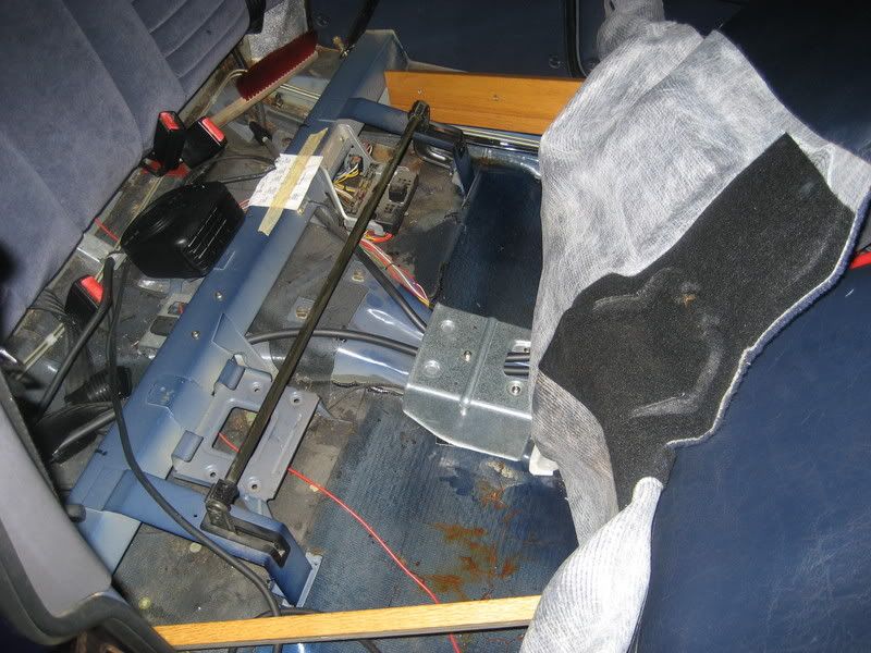

Takalattia purettu ja kuivaus käynnissä:
http://i63.photobucket.com/albums/h149/ ... G_1654.jpg

Kyl toi äänieristematto minusta kelpaa vielä ihan täysin. Ja kun kattoo tota verhoulumattoa, niin eihän tuo "huopamatto" mitään vettä pidä, olipa se ehjä tai ei. Kumimatot on lattialla sitä varten. Omassa 900i:ssä pidin talvella sanomalehteä kuskinpuolella kumimaton alla ja vaihdoin sen kerran viikossa. Tuo Kuskinpuoli ainaskin oli satkussa talvisaikaan jatkuvasti litomärkänä. Kengistä sulaa sitä lunta niin paljon. Siitä huolimatta auton lattia ei ruostunut sisäpuolelta puhki. Auton kynnyskotelot ja alustarakenteet meni paljon paljon nopsempaan lahoksi.
Toki se vuotopaikka kannattaa etsiä, mistä vettä tulee koppiin, mutta silti ihmettelen: museoautoako sie tosta oot rakentamassa vai käyttörassia työmatka-ajoon jne? Joteskin tuo ehjän lattiaverhouksen etsiminen ja äänieristejuttu menee jo vähän överiksi.
