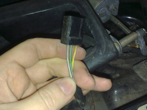

Pitää hieman omia kirjoituksiaan ruveta korjaamaan. Tänään tuli sellainen tilanne eteen, että tarvitsi tuota diagnostiikka pistoketta ensimmäisen kerran. Aloin kaivelemaan tietoa, etä miten koodit saa ulos ja huomasin, että kaikissa ohjeissa (mukaanlukien täältä löytyvä tehtaan korjausopas: ttp://www.hexfiles.com/users/shan/JuHem kirjoitti:Eipäs nyt lopeteta hyvää ihmettelyä ja kinastelua heti alkuunf-19 kirjoitti: Eikös lopputulos ole että tässä threadin alkuperäisessä autossa se töpseli löytyy sieltä etulokarin kupeesta. 89-90 autoissa pistoke on penkin alla, 91-> etulokarissa, raitisilman boxin vieressä ????![]()
Eli eriävä mielipide tuohon lopputulokseen.
Siirsin -92 satkuun vm-90 CU14 tekniikan ja siinä oli tosiaan takapenkin alle tuo pistoke, mutta, mutta, niin on myös vm-91 CU14.1:ssä jonka siirsin tuohon -88 projektiin. Äkkiseltään en muista, että onko kummassakaan, vai onko molemmissa, lokasuojassa olevaa pistoketta. En ole vielä koskaan tarvinnut diagnostiikka ja johtosarjat siirtäny sellaisenaan, joten ei ole silloinkaan tullu niin tarkkaan tutkittua. Todennu vain, että "ei ollu mihinkään liitettynä, joten ei tarvi nytkään liittää..."
) puhutaan keltavalkoisesta johdosta ja sellaista ei takapenkin alla olevasta liittimestä löytyny. Piti siis ruveta tarkemmin kaivelemaan lokasuojan johtoja ja sieltähän se oikea piuha löytyi!
Siinä valon vilkumista katsellessa tuntui kuin olisi jotain tuntamatonta koodia ulkoavaruudesta ottanu vastaan... Mystistä hommaa, mutta kyllä sieltä lambda vian koodi tuli ulos. Nyt kun luki uudestaan tätä topicia, niin saatoin lisäksi todeta, että vikakin vaikuttaa samalta kuin aloittajalla! Olisi kiva kuulla, että korjaantuiko vika lambaadan vaihdolla?

Kävinpä kaivamassa Finkustakin tuon töpselin esiin, niin tulevat polvet tietävät mitä etsiä.
