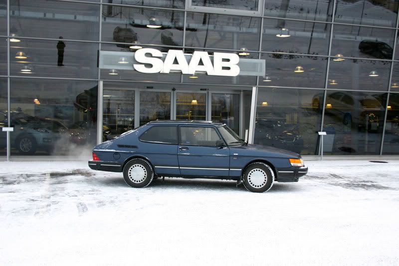

Tältä ässä näyttää nyt. Jousiremontin ansiosta kori on paremmin vaakatasossa, eikä kulje enää keula pystyssä: http://i63.photobucket.com/albums/h149/ ... S_SAAB.jpg

hirmu maasturi....... missä noin komea :saab: myyntipulju on?

Hyvältä näyttää ! :)
Mielestäni tuommoinen sininen väri nuorentaa kyllä aika paljon OG900:sta ja sopii muutenkin hyvin satkuun..

Näytti olevan Laakkonen Jyväskylä (jollen hirveän väärin katsonut).
Kyllä se meidän osakeidas on.... :mrgreen: :mrgreen:
Tuollahan käydään aina shoppailemassa.... :lol: :lol:
