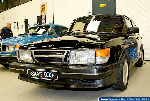

Olihan tuo teksasilainen myyjä vuonna 2010 laittanut ilmoitukseensa sähköpostiosoitteensa princeben7@sbcglobal.net, josta voi asiaa tiedustella. Näyttävät kyllä kovasti viistokeulan umpioilta ja kun muissa ilmoituksen osissa oli mainittu niiden olevan vuosimallin 1992 autosta, niin voi olla, ettei kannata myyjää asialla vaivata.9000CD23T kirjoitti:Olisiko nuo vielä tallella, ja onko nuo pystärin umpiot.
Vertailua varten pystärin kuva: http://lh4.ggpht.com/_10wykH9T5yE/SfDWO ... G_3756.jpg
