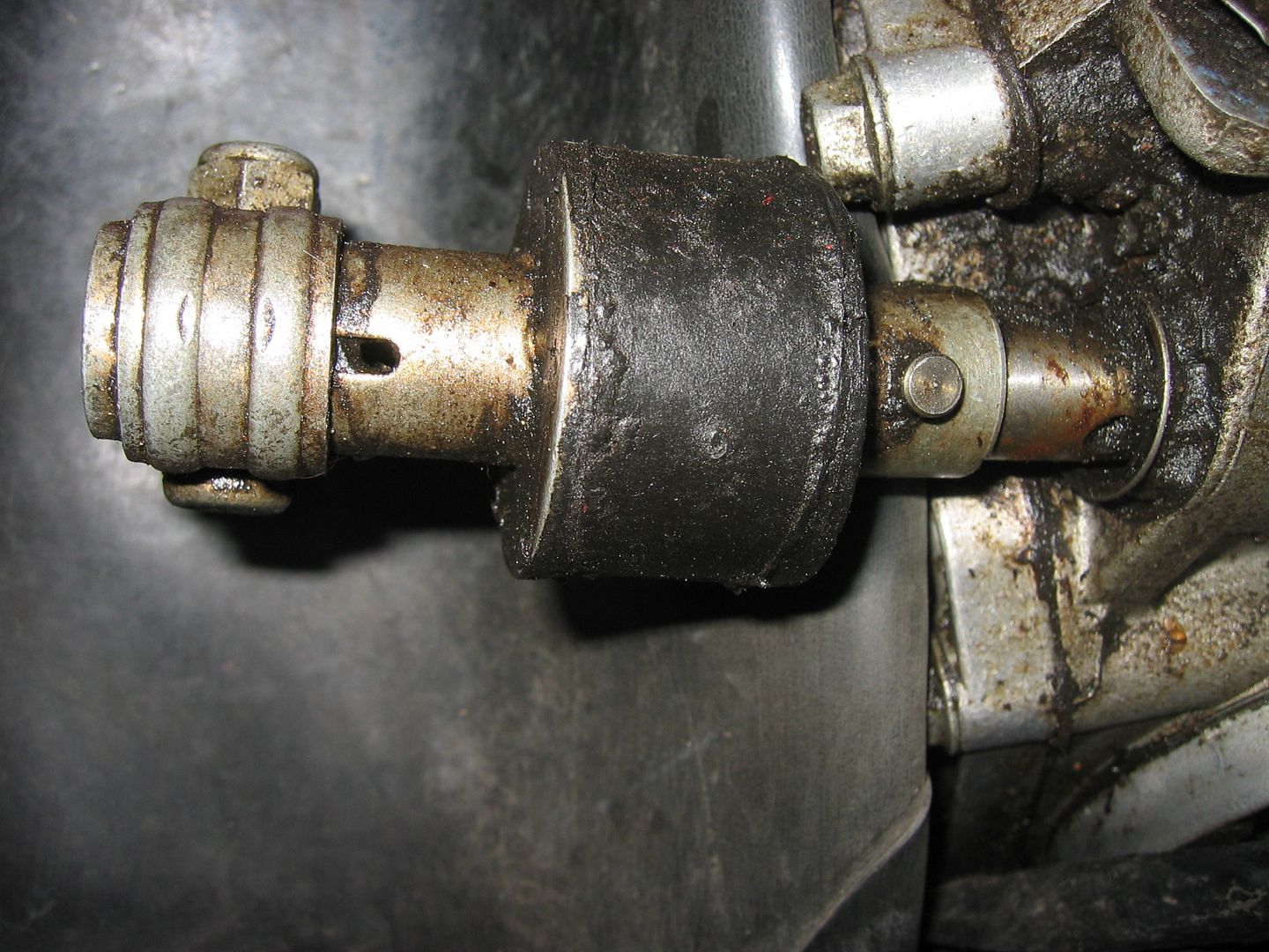

Vanhemmanmallisen kumilevystä niittaamalla kasatun nivelen tilalle sopii uudemman satkun kumivulkanoinnilla toteutettu nivel. Ei tarvitse irrottaa vaihteensiirtotankoa, omaan 99:n vaihdoin nivelen parikymmentä vuotta sitten tunkin varassa Laakkosen parkkipaikalla. Ostin silloin uuden nivelen. Se on tähän mennessä kestänyt pidempään kuin auton alkuperäinen nivel kesti.

Onko tämän näköistä?
Muutama päivä sitten erään asiakkaan 99 vaihdettiin juuri jusin vinkin mukaisesti 900 uuden karkea nivel.

Tässä ei mennyt kuin 2, 3 ja 4 päälle ja auton omistaja ajoi Saabin Lahdesta tänne.

Vanha nivel oli juurikin tuollainen moorizin kuvan tyylinen. Tuollainen on se uudemman mallinen vulkanoitu nivel, jonka autooni asensin:
Vink vink, tämä nivel on ylimääräisenä, 86-satkusta.
