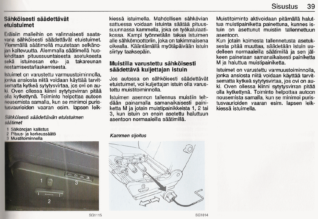

Siis Joo sieltä mä sitä venttiiliä hainkin. Se löyty takapenkin selkänojan takaa kun sen penkin olin irti saanut. Seujraava haaste on Se että Pitäis ottaa etupenkit irti, mutta kun on sähköpenkit ja paljon irtonaisia johdon päitä kuotittuna pitkin autoo että en ole vielä uskaltanut pistää virtoja päälle. Pitäis saada liikutettua penkkejä eteen ja taakse että pultit Sais irti. Mä olen koittannu miettiä olisko siellä joku manuaali vapautus penkeille mutta mitään en ole ainakaan löytänyt. Ja kiitos vinkeistä. Kovaa sai istuinosaa repiä että irtos

Penkin oikealla laidalla oleva takimmainen moottori hoitaa penkin pituussuuntaista liikettä. Moottoria saa pyöritettyä moottorin päädystä auton työkalulokerosta löytyvällä taipuisavartisella veivillä. Tai jos veivi puuttuu, niin 3 mm neliökärjellä. Myötäpäivään = taakse. Ote tonnarin ohjekirjasta:
Veivi:
http://www.ebay.co.uk/itm/Crank-Front-E ... 0919571590
Ehkä tuon moottorin sähköliittimeen saisi syötettyä jännitteen irtojohdoilla ilman, että tarvitsisi koko auton sähköjä kytkeä. Veivaamalla liikuttaminen voi olla turhan hidasta.

Tuota sähkön syöttöö mäkin meinasin mutta ajattelin että siellä voi vaikka olla joku klipsu mikä vapauttaa sen kiskon. Koitin myös moottorin irrotusta, mutta vaikka pultit oli auki niin Se ei hievahtanutkaan.

Syötä sähköä niihin penkin sähköjohtimiin, paksuun punaiseen plussa ja mustasta löytyy maa.
Aika usein noissa sähkösäätöisissä penkeissä on varsinkin selkänojan moottorin käyttövaijerin kuori rikki ja selkänoja menee vinoon sitä säädettäessä. Sen huomaa helposti. Ja on helppo korjata esim. upoletilla(muovista vesiputkea) se sopii tiukasti vaijerin kuoren päälle ja klemmareilla kiinni. Vaijerin yläpää penkin verhouksen sisällä.
