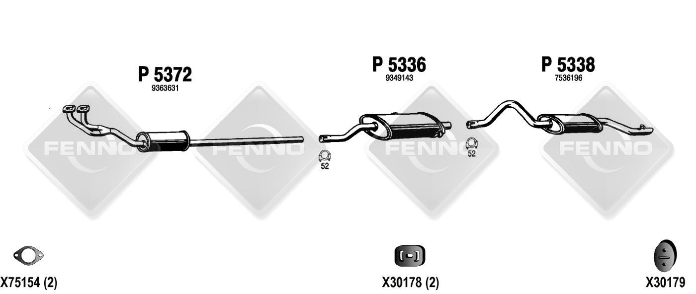

Onko -89 i16 (ei KAT) mallissa sama pakoputken etuosa, kuin saman ikäisessä 8-venttiilisessä? Pitäisi tilata uusi putki, mutta varaosakatalogit antaa vain kattimallin alkukäyrää. Lisään kuvan, kun ehdin.

jos ei löydy ni teettää peltipakosarjan sinne.

onhan peltisarjaa vakionakin. mut juu mikä motonetin 900 i16 mallin etuputki mahtaa olla 1kpl varastossa.
Viestit: 7574
Re: 900i16 (133hv) 3d -89 pakoputken etuosa
oikoss se niin jotta toinen malli oli sellainen että laipat oli kiinnitetty toisiinsa ja toisessa net oli erillisenä, pääseekö asiaan kiinni kun konepeltiä vähän raottas ja ottas fokusoidun katseen objektiin

Tässä yksilössä erilliset laipat.

eli näkisin että sitä vanhempaa mallia, mikäli oikein muistan :D

rr kirjoitti:Onko -89 i16 (ei KAT) mallissa sama pakoputken etuosa, kuin saman ikäisessä 8-venttiilisessä? Pitäisi tilata uusi putki, mutta varaosakatalogit antaa vain kattimallin alkukäyrää. Lisään kuvan, kun ehdin.
Kohtalaisella varmuudella muistelisin että on sama. 16V valurautaisella pakosarjalla yleisimmin mutta laippa samanlainen, pakoputki alkaa kahtena putkena jotka yhdistyy auton alla yhdeksi.
