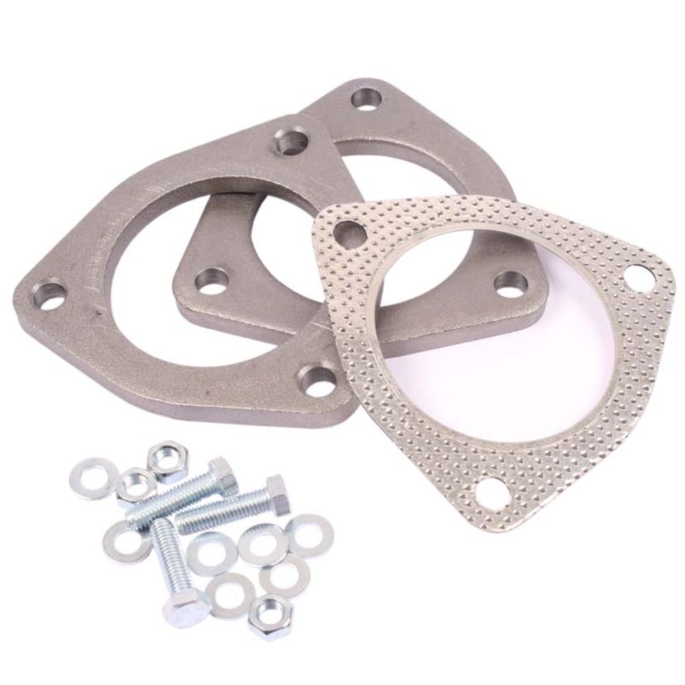

Sen katkaisee katin pituiseksi ja hitsaa myös toiseen päähän laipan. Eli joutuu ostamaan kaksi väliputkea jotta saa toisen laipan. Väliputki on 2.5 tuumaa. 3 tuumaisesta putkesta en saanut tehtyä koska väliputken laipat eivät käy siihen. Irtolaippoja en löytänyt mistään.
https://www.jarviseudunvaraosa.fi/autot ... 1-U057600/
https://www.motonet.fi/tuote/laippapari ... ct=14-8644

Turbossa katti on nelipulttisella laipalla. Joten tuo kolmipulttinen ei käy :?

Väliputken laipan pitää olla samankokoinen kuin katissa. Eli tuo on liian iso :) Ei käy muuten auton pakoputken alkukäyrässä kiinteästi olevaan laippaan kiinni. Sitä ei voi vaihtaa erikokoiseksi koska silloin ei taas käy enää katti paikalleen. Eli käytännössä jos pakoputken alkukäyrä on 3" siihen täytyy hitsata 2.5" supiste jotta siihen saa kattiin sopivan laipan kiinni. Näin itsellä tehty.
