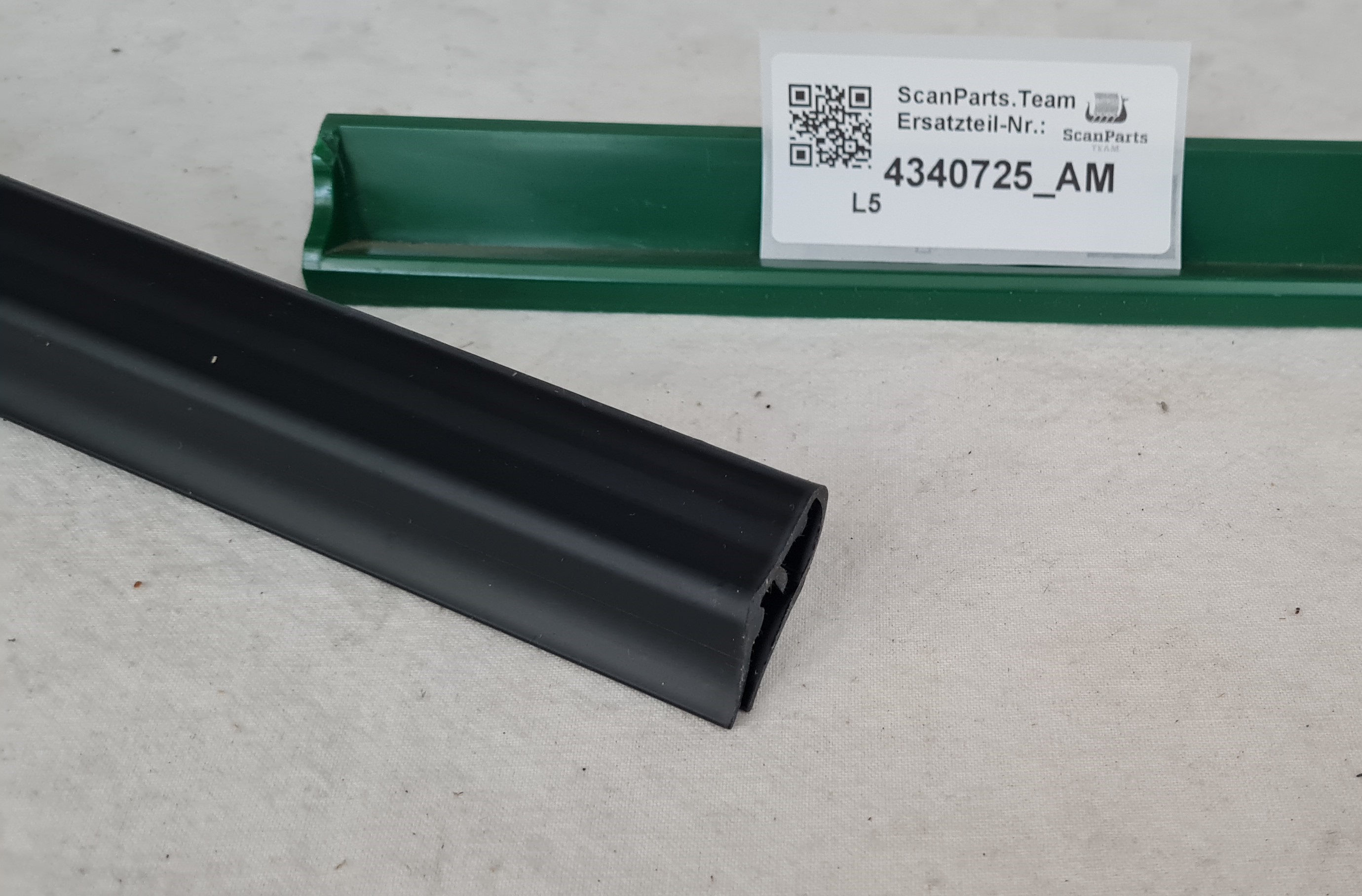

Onko kokemusta noista uusiotuotanto malleista. 30 mm ja ulkonäkö sama kuin orkkis "92-93" leveä versio . On vaan sama leveys koko listalla kun alkuperäinen kapenee päistä (puskurin ja helman alla) ja on joka kaareen eri varaosakoodilla . Mitenköhän tuo istuu niistä kun ei kavennettu päistä.
Alkuperäistä ei ole ollut enää aikohin saatavilla ja vanhat rupeaa hajoaamaa päistä (uusittu joskus 15v sitten).
https://www.rendcarparts.com/parts-for- ... /RD4340709
https://scanparts.team/en/de/karosserie ... chts-vorne

Mites tuo kun minulla tuota uudempaa leveää listaa suora pätkä, työnnetäänkö se päästää voimalla, meneekö se samanlailla kuin sähköputki.
Miten kun noita listoja myyty uutena, ovatko valmiiksi kaarella.

Veikkaan että ei ole valmiiksi kaarella ainakaan mitä itse olen asennellut vanhaa varastoa ja orion, idea on että ne on tosi jäykät että pysyvät paikallan sen 30vuotta

suoria olivat uutena. itse asensin hieman lämmittämällä ensiksi ja sitten paikalleen taivutus.
