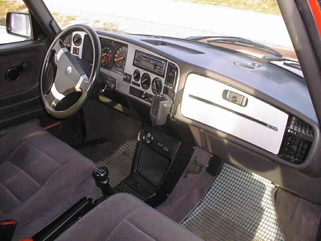

Onko kukaan viitsinyt skannata koetaulua ja muita osia cad piirrustusta varten. Vois tulla ihan tyylikäs koetaulu ohuesta alupellistä vesileikkurilla tehtynä. Offsetpainopellin paksuus on 0,3 mm ja siihen teippi taakse ja vähän lakkaa. Tulisi aika paljon halvemmaksi, luulisin.
Mä skannailin aikanaan sisään kojetaulun ja hanskiksen ja vektoroin ne. Leikattiin laaserilla 0,3mm rosterista paneelit. Ei ollut hyvä idea. Metalli lämpölaajenee ihan eri kertoimella kuin muovi (siis metalli ei, muovi kyllä). Käy mm. niin, että pakkasella kojetaulu kutistuu metallin alta ja vetää sen kieroksi.
Lisäksi itse skannaus/vektorointihomma oli tosi pirullista eikä vektorimallista tullut ihan tarkka. Toleranssit on tosi pienet ja vektoroinnin jouduin ainakin itse tekemään miltei käsityönä.
Joten itse olen tuon jälkeen rakentanut jo useamman kojetaulun etupanelin ihan etolan metri-muovista. Muoviin piirretään sabluunaa käyttäen malli, leikataan aukot ja muodot muovisaksilla ja viimeistellään pikkuviilalla. Maali pintaan ja liimaten kojetaulun päälle. Saa aikaan mitä tahtoo. (http://www.netma.fi/jouko/saab on tuloksia)
Jouko

Niin onko tämäkin tehty muovista ja maalattu?
http://www.netma.fi/jouko/saab/photo/dg1.jpg
Ja oisko jollain tommosen pikku sahan käyttö hallussa ku itellä ei oikeen oo, niin ajattelin oisko kukaan halunnut leikata mulle tommosta saman laista koe taulua hiilikuitu levystä? Tietenkin jonkun laista rahallista korvausta vastaan.

Muovia ja hopeaspraytä ja mattalakkaa... Tuosta sen näkee miten käytännössä syntyy: http://www.netma.fi/jouko/saab/interior.html900aero-84 kirjoitti:Niin onko tämäkin tehty muovista ja maalattu?
Tätä mun käyttämää muovilevyä on helpoin työstää kunnollisilla askartelusaksilla (muovin leikkaukseen tehdyt lyhytkärkiset, vähän kynsisaksen näköiset Tamiya-merkkiset: löytyy askarteluliikkeistä). Viimeistelyn voi tehdä pikkuviilalla. Mattoveitsellä ei saa siistiä, pitää jyystää monta kertaa kunnes saapi läpi. Pyöreät reijät olen tehnyt "kairalla", ts säädettäväsäteisellä reikäleikkurilla.
Tuo on ihan mukavaa harrastamista talvi-iltojen kuluksi. Vaimo vaan ei tykännyt kun spraymaalasin kylppärissä!
Jouko
