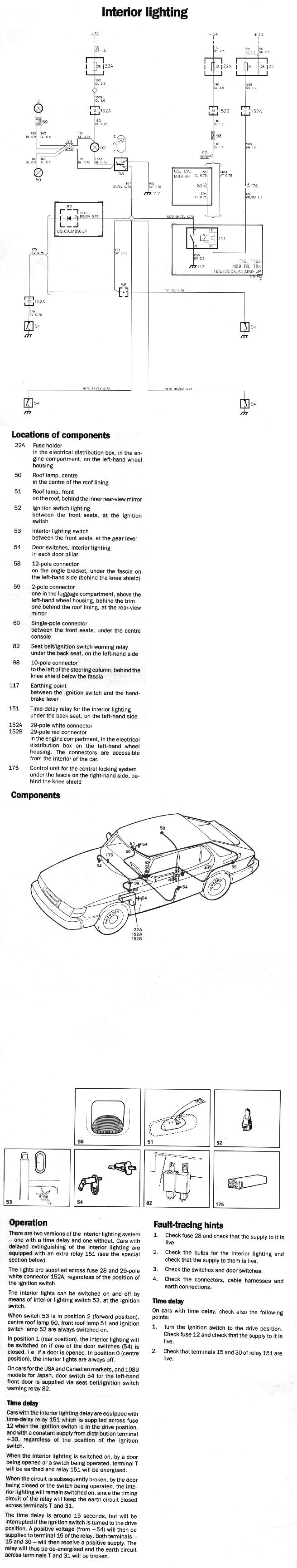

http://www.townsendimports.com/Web/elec ... 54-157.jpgkaneali kirjoitti:Satkun kunnostus jatkuu.

Tuo kaavio on kyllä -90 malliin asti, mutta antaa osviittaa.
Toisaalta vois olla sisävalon viiverele jumissa eli ei katkaise kun aika on täysi. Nyppää rele pois, jos sammuu niin relevika. Rele on takapenkin alla.

Lainaus kokä-kirjasta:akyttala kirjoitti: Edit: Kannan T ja releen ohjauksen välillähän on maan kuljettava, kun ovi on auki, jotta viive aktivoituu. Diodi väliin estosuunnassa ja maa lakkaa kulkemasta. Taitaa olla mahdoton projekti
Sisävalaistuksen sammumisen aikaviiveellä varustetuissa autoissa on rele 151, joka saa jännitteen sekä varokkeelta 12 virtalukon ollessa ajoasennossa että jatkuvasti +30-jännitteen virtalukon asennosta riippumatta.
Kun sisävalaistus syttyy, joko avaamalla ovi tai katkaisimesta kääntämällä, rele 151 vetää koska T maadoittuu.
Kun virtapiiri tämän jälkeen katkeaa, joko sulkemalla ovi tai katkaisimesta kääntämällä, palaa sisivalaistus edelleen. Tämä johtuu siitä, että releen aikapiiri säilyttää maadoitusyhteyden napojen T ja 31 kautta.
Aikaviive on n. 15 sekuntia, mutta se katkeaa käänettäessä virta-avain ajoasentoon. Jännite (+54) pääsee tällöin releen navalle 15. Navat 15 ja 30 tulevat tällöin jännitteellisiksi, joten rele päästää ja maadoituspiiri napojen T ja 31 kautta katkeaa. Lainaus loppu.
En saanut mittarilla 0,7 volttia enempää eroksi ovi auki/ovi kiinni jännitteessä.

Kiitoksia. Tämä olikin jo kovin valaisevaa. Ainoa mikä vielä mietityttää, on tuo navan T ja releen ohjauksen väli, sillä oven ollessa auki napaan T tulee maata ja tällöin kytkettäessä virrat päälle, tulee napaan 15 virta. Maa ja virta siis kohtaa, eli välissä pitää olla jotakin..tUrpoEinari kirjoitti:Lainaus kokä-kirjasta:akyttala kirjoitti: Edit: Kannan T ja releen ohjauksen välillähän on maan kuljettava, kun ovi on auki, jotta viive aktivoituu. Diodi väliin estosuunnassa ja maa lakkaa kulkemasta. Taitaa olla mahdoton projekti
Jospa siinä on diodi, niin miten päin? Eikö sen pitäisi olla estosuunnassa T:stä napaan 15 katsoen, jotta maa kulkee siitä läpi? Tällöin siitä kulkee kuitenkin myös jännite läpi toiseen suuntaan, eli maa ja virta kohtaavat jälleen.
Eikös tuo 0,7V sopi kuitenkin kuvaan niin, että siellä olisi diodi. Tuon verranhan ne tuppaavat kadottamaan jännitettä.

Nyt on tehty perusteellinen tutkimus sisävalon toiminnasta.
ja aivan niinkuin "stara" epäili ovikytkimen johdin maadoittui
epämääräisessä paikassa. Vikakohdan löytämiseksi autosta poistettiin kaikki penkit,lattiamatot,b-pilarin verhoilut ja kojelaudasta se polvisuojus.
Ovikytkimien maadoitusjohdot ( rus/mus.) 4 kpl. yhdistyvät yhdeksi (mus.) vaihdekepin vas. puolella keskitunnelin vas.sivulla.
siitä ko.johdin jatkaa keskitunnelin päällä olevan muovikotelon sisällä
eteenpäin ja tuossa kohdassa auton alla onkin tämän tarinan pahis
no arvaatte varmaan? siis se katti. Pahalainen on joskus käynyt vähän kuumana ja lähes polttanut koko auton koska niin pahasti olivat johdot,
johdin kotelo,äänieristysmatot ja pikimassa sulaneet.
Ihme kyllä vain kaksi johtoa olivat toisissaan niin pahasti kiinni että sisäkalut koskettivat toisiaan.Toinen johto oli tietysti tämä musta ovikytkimiltä tuleva ja toinenkin oli maadoitus johdin.
Juotoskolvi, tinaa,sivuleikkurit,johtoa ja kutistussukkaa tarvittiin
jotta sisävalo viivereleineen taas toimii moitteettomasti.
Olisiko syynä liialliseen lämpenemiseen tuo aiemmin viallisena ollut ilmamassamittari vai edelleenkin osittain ruostunut ja reiällinen katin lämpösuoja?
