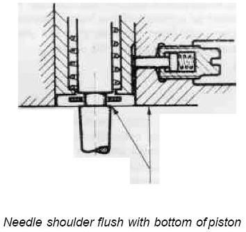

Kalvo on tuskin syyllinen kaasutinöljyn katoamiseen, mutta neula saattaa vuotaa "pohjasta" öljyt läpi.
Suosittelen neulan vaihtoa, samalla kannattaa ehkä uusia muutkin kaasarin osat jos ei niiden kunnosta ole täyttä varmuutta. Ainakin suutin ja neulaventtiili+ tiivisteet.
Neulan vaihto ei ole paha rasti: kaasarin kansi irti (kuten nalleolut jo neuvoikin). Männän alareunassa on pieni ruuvi joka lukitsee neulan paikoilleen. Vanha pois ja uusi tilalle, perussäätö on niin että neulan alareunan olake on männän alareunan tasalla.
Mäntää takaisin asennettaessa katso, että sen kalvon olake tulee kaasarin rungon "koloon". Kannen kiristys tasaisesti, jottei mäntä jää jumittamaan.

OG900 kirjoitti:paikoilleen. Vanha pois ja uusi tilalle, perussäätö on niin että neulan alareunan olake on männän alareunan tasalla.
Jos tarkkoja ollaan, niin eikös tämä neulan perussäätö ole itseasiassa sama asia kuin neulan oikea paikka. Neulan paikkaa männässä muuttamallahan ei mitään säädetä, mutta jos neula on väärässä asennossa voi kaasarin saaminen säätöihin olla vaikeaa.
