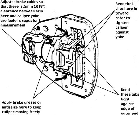

Viestit: 11708
Jarrujen kolahtamiseen ensimmäisessä peruutusjarrutuksessa auttaa uusi/kunnostettu satula. Kolina ei ole vaarallista, vaikka Saabin speksit sallivat max 0,3 mm välyksen sylinterin ja kehyksen välillä. Toimii se isommallakin välyksellä. Vaihtamalla uudet palat saattaa kehyksen saada joksikin aikaa siirtymään vähän vähemmän kuluneelle alueelle ja siten kolahduksenkin pienemmäksi.
Lopullisesti satula alkaa olla ajokelvoton kun välys on kuluneemmassa päässä mutaman millin luokkaa, jolloin jarrulevy saattaa päästä hankaamaan kehyksen yläreunaan tai jarru saattaa peruuttaessa kiilautua totaalisen jumiin kun kehys nousee ja kiilautuu vinoon.
Lievään kolinaoireeseen voi myös kokeilla taivuttaa jarrupaloja paikallaanpitävää U-sokkaa sopivasti niin, että se kampeaa kehystä vähän vähemmän kuluneelle osuudelle jarrusylinterin urassa.
http://townsendimports.com/Web/brake_fo ... akepop.htm
http://townsendimports.com/Web/brake_fo ... aliper.gif
Joskus kolinaa voi saada vähenemään asentamalla peltisuikaleen sopivasti ylimääräisen välyksen tukkeeksi. Kuluneiden satuloiden korjaaminen toimiviksi välyksettömiksi täytehitsaamalla ja jyrsimällä ei taida monelta onnistua.
