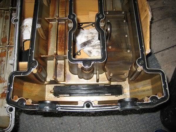

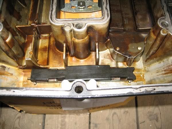

Tässä irronnut osa:

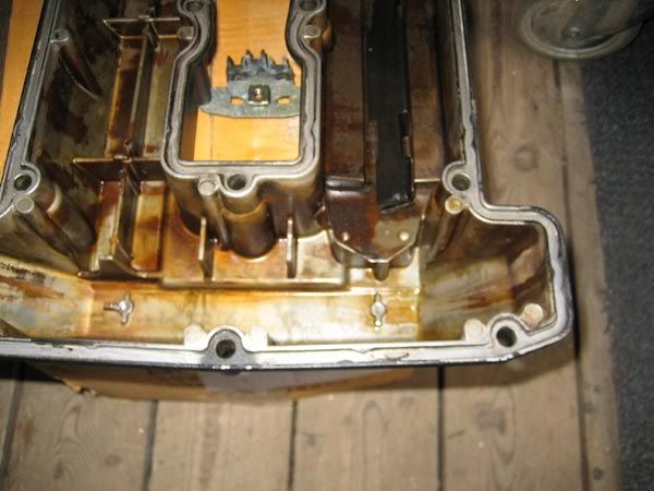

Tästä se on irronnut:

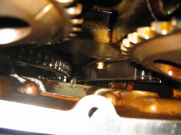

Tuosta välistä se siis löytyi:

Onni todellakin, että ei rikkonu mitään. Itse kun vaihtoin kantta, niin luin niiltä Townsendimportin sivuilta, että kun se kapula liikkuu liian vapaasti, niin aiehuttaa ylimääräistä kolinaa ja kannattaa tuurnalla lyödä näitä neljä metallikorvaa-jotka näkyy sun kuvassa-vähän tiukemmaksi.
Joku taas suositteli täälläkin palstalla sen kapulan vaihtoa, jos kuuluu ylimääräistä kilksatusta. Sitä vaan en ymmärtänyt, että vaihtuuko kannen kanssa, vai löytykö jostain vaan se osa varaosana.

Yläohjain löytyy varaosana, siis se kovakuminen osa, joka vastaa ketjuun tai on ainakin lähellä sitä. Hinta ei päätä huimaa. Uusi kumiosa on huomattavasti pehmeämpi kuin käytössä ollut vanha, joka kovettuu ja rupeaa pärisemään kiinnityksissään. Uusi asettuu paikoilleen sormivoimin, vanhan voi joutua rikomaan pois saamiseksi. Minä en uutta venttiilikopaaa hommaisi, vaan poraisin reiät läpi ja niittaisin kehyksen uudelleen kiinni esim poppareilla. Niittien väliin voisi pistää vähän jotakin silikonimassaa. Poppari kumminkin menee siksi tiiviisti paikalleen että en usko edes hikoilevan läpi.

Tonnarista irtosi kanssa tuo ohjuri, tosin kopan ollessa irti ja tutkittuani miksi ohjuri heiluu. Eli niittasin sen peltilätkän kiinni rosterisilla pop-niiteillä ja uusi kumiosa Motonetistä, hyvin on pelannut.

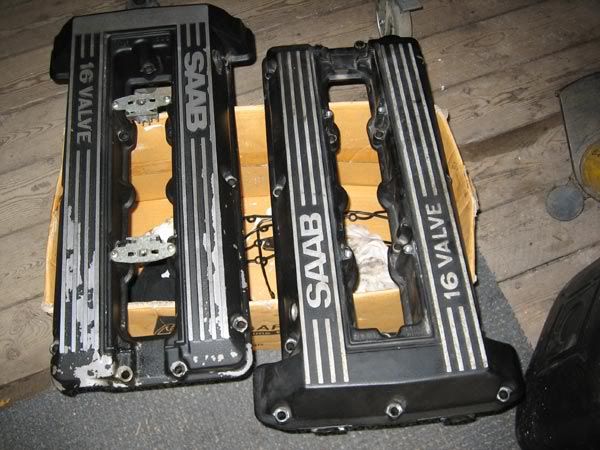

Vaihdonpa kuitenkin toisen kopan, kun sellainen sattui kaverilta löytymään. Olihan tuo ohjain sen verran saanut kipeää, että eipä siitä tullut enää kalua.
Onhan tuo uudempi koppa myös huomattavasti siistimpi, ainoa ero on se, että vanhassa tulpanjohtojen pidikkeet, jotka eivät käyneetkään uuteen koppaan samoilla ruuveilla. Siksi myöskään sitä vanhan kopan peitelevyä ei saa kiinni tähän uudemman malliseen koppaan...

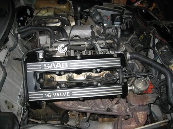

Siinähän se on paikallaan. Rahinakin loppui, joten taidettiin selvitä säikähdyksellä...

Tuohon uudempaan koppaan kuuluu sellaiset mustat muovipidekkeet tulpanjohdoille. Toinen tulee tuohon valve-sanan v:n ja e:n välimaastoon ja toinen tulee suojapellin oikeanpuoleisten kiinnitysruuvien ruuvitornien kohdalle.
