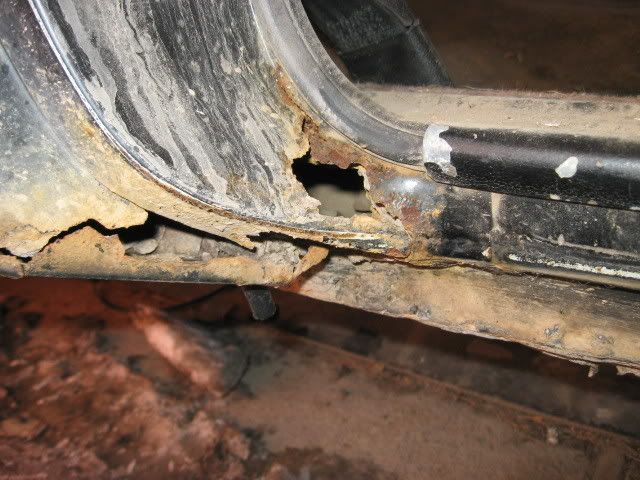

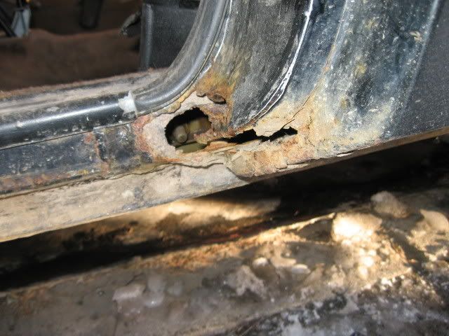

Enpä ole vielä kiireiltäni kerinnyt alkaa hommiin.
Ajattelin tehdä nuo hitsi hommat korista ensin, sitten rimpuilen tuon laatikon kanssa. Ainakin ajossa tuntui kytkin olevan hyvä. Vetareissa ei ole myöskään minkäänlaista klapia, ainakaan kun vertaa tuohon 9000:n. Jos tuolla kepissä on keskitysjousi ehjä, eihän se haittaa vaikka laatikossa olisi vielä toinen?

Projekti etenee pikku hiljaa. Toinen puoli on hitsattu kokonaan ja toinen puoli myös kohta valmis. Innostuin sitten hakemaan etelä-suomesta 92 vuosimallin saab 900 2.1 16v rassin, kun halvalla sain. Aika hienosti tuo 140hv kone liikuttaa tuota 900.
