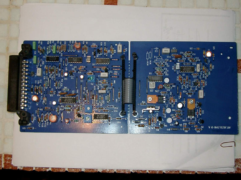

Minkä näköisiltä teillä arvon kanssa saabistit on APC-boksit näyttäneet sisältä?
En viitsinyt enää mankkuvena-ruikutuksen alle alkaa tästä selitteleen. Mutta mutta, käytin tänään boksin irti ja auki. Piirilevyllä oli kevyttä hapettumaa tinoissa ja sisällä olevissa ruuveissa, yksi ruuvi oli kevysti rusoteessa. Laatikko oli sisältä puhdas eikä tiivisteiden sisäpuolella näkynyt paskaa joten vesihöyry on näköjään tehnyt tehtäväänsä ja luikerrellut sisään.
Liitin sekä piirilevyllä, että auton johtosarjassa olivat puhtaat. Ruiskutin niihin kuitenkin Crc:tä. Anyway, suurin ihmetyksen aihe oli parissa kohtaa piirilevyn "tinapuolella" näkynyt ja komponentin tinauksista "valunut" tumma räkä. Suvun elektroniikka-asentaja eli oma äitini epäili sanallisen briiffauksen jälkeen komponentin käyneen melko kuumana, kaiketi siis paskana. Komponentti oli se kolmijalkainen jäähdytyslevyllä varustettu, pystyssä ei-liitin puolella.

Olisiko kuitenkin vaan kyse siitä, että tuollainen raskaampi komponentti olisi varmuuden vuoksi erikseen juotettu käsin, kun muuten tuppaa jäämään kylmäjuotoksia. Niitähän on mm. keskuslukon bokseista nyt korjailtu paljonkin. Muistaakseni omassakin APC-boksissa oli joku komponentti jälkikäteen juotetun näköinen, eikä oikein tunnu todennäköiseltä että sieltä nyt joku tuollainen transistori T09 olisi pitänyt vaihtaa.dimebak kirjoitti:suurin ihmetyksen aihe oli parissa kohtaa piirilevyn "tinapuolella" näkynyt ja komponentin tinauksista "valunut" tumma räkä.
http://www.900aero.com/images/tech/new_apc.jpg
http://www.900aero.com/images/tech/apco1_4.jpg
Tokihan T09 tuo näyttää ohjaavan magneettiventtiiliä, mutta olisiko joku osannut tuon boksin viedä elektroniikkagurun luo diagnosoitavaksi ja vika olisi paikallistettu tuohon transistoriin ja sitten vaihdettu. Todennäköisempää lienee ollut kuitenkin laittaa vialliset boksit vaihtoon.
Oletko tutkinut paineanturin, entä sytytysjohdot? Mittasitko magneettiventtiilin käämin? Onko oire siis, että venttiili naksuttelee tyhjäkäynnilläkin?
