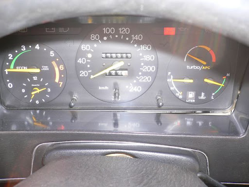

Vaimo hommasi kauppakassiksi T16 -84 ja lämmöt on hiukan kanssa kysymysmerkki. Ovat vielä vihreällä, mutta korkealla.
Syyläriä ei edellisen omistajan muistiinpanojen mukaan ole vaihdettu, flektikin lähtee pyörimään, termarin vaihdoin justiinsa (88 asteinen) ja EGR on poistettu toiminnasta ja tulpattu.

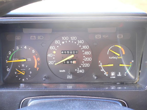

Lämmöt ovat aika korkealla (3-4 mm punaisesta) kun ajosta pysähtyy ja antaa käydä, ajossa lämmöt pysyvät noin 2/3 vihreestä.
Ohessa kuva kolmen kymmenen kilometrin ajon jälkeen ja pari minuuttia tyhjäkäynnillä.
http://lh4.google.co.uk/image/tr80kl/Rm ... imgmax=512
Toinen kuva on otettu heti kun on pysähdytty ajosta valtatiellä.
http://lh3.google.co.uk/image/tr80kl/Rm ... imgmax=512
