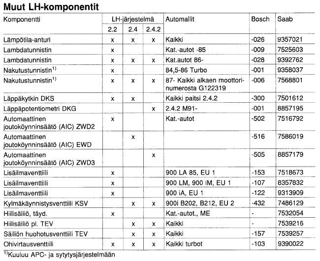

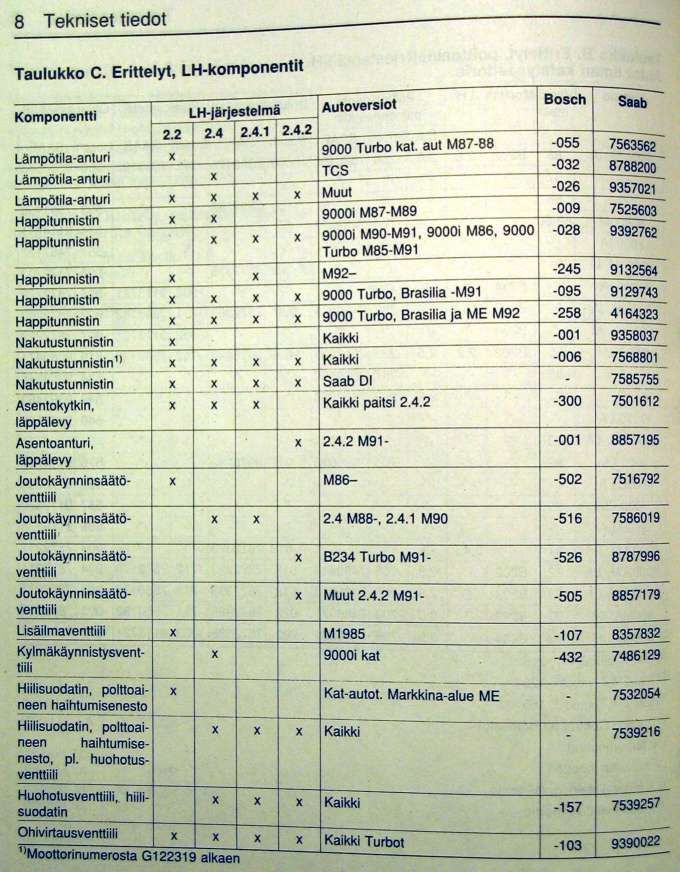

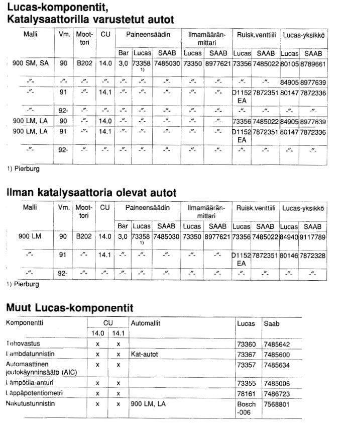

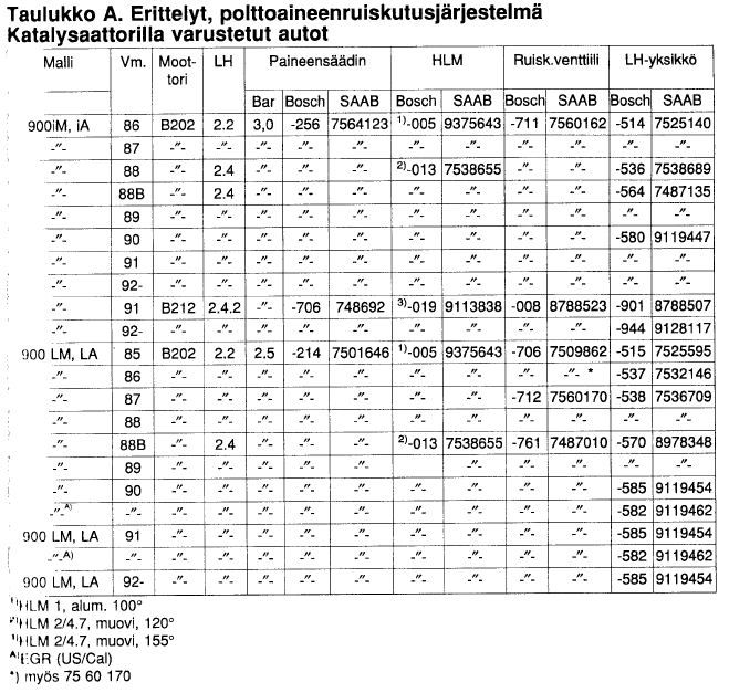

Re: Mikä LH-jet ECU kuuluu -85 T16 satkuun?
Oliskohan näistä taulukoista apua vertailuissa:
http://homepage.mac.com/ljwest/test/LHparts.html
RJK
RJK
99 -84
Listojen mukaan eroa olisi vain suuttimilla ja bensanpaineensäätimellä. Eli taitaa kenties tuo tonnarin boksi käskeä antaa hieman enemmän ainetta. Tämä on tosin vain arvelua.
