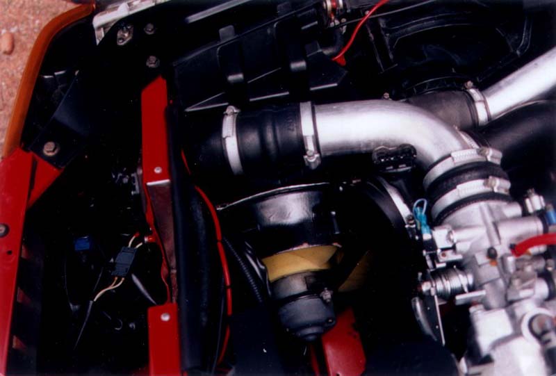

Hei, jos haluaa parantaa välkkärin vaikutusta, ilman puskurien leikkaamista, niin asenna vaikka fiat 127 flekti, siihen orkkisväl.jäähyyn...
ja vaikka napista päälle.........
Olikohan Joukolla semmoinen...
...olihan sillä:
Intercooler fan Radiator fan from a Fiat 127 Osa-Tattis, Tattarisuo Helsinki 20.-
The fiat fan is very small considering it is a radiator fan (well, the Fiat itself is quite compact!), but powerful enough to circulate enough air. I had to bend a few pieces from aluminium to attach it into the back of the intercooler. No screws are needed, it holds there with a band. The aluminium pieces can't be seen, unfortunately, in this picture.
Kait siihen käy myös jonkun mun merkin flekti, kunhan on tarpeeksi pienikokoinen.....
...olihan sillä:
